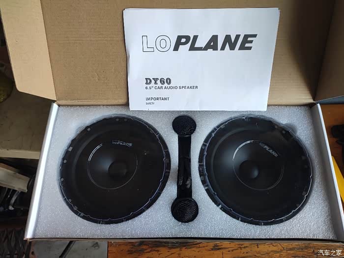

好长时间没有捣鼓我小蓝  最正在琢磨该给它整点啥  ,就在双十前夕看到老罗发布朋友圈他那里也搞双十活动  喇叭特价!!!我心动因为去年老二刚出生经常拉他车里基本放音乐  所以喇叭还原车没有动,现在老二也大  可以搞没有跟财务总监申请资金(即便申请也会被驳回,理由就有个响就行之类)动用自己小金库先把前门搞,后门等以后再说吧。此次购买喇叭套  带高音头  由于资金有限没有搞太高档  也就没有分频器  原车也带高音头直接接线就可以   还有四张日本中道止振板

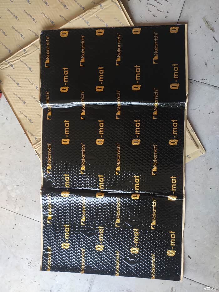

日本中道止振板   看着还
年还有棱形花纹

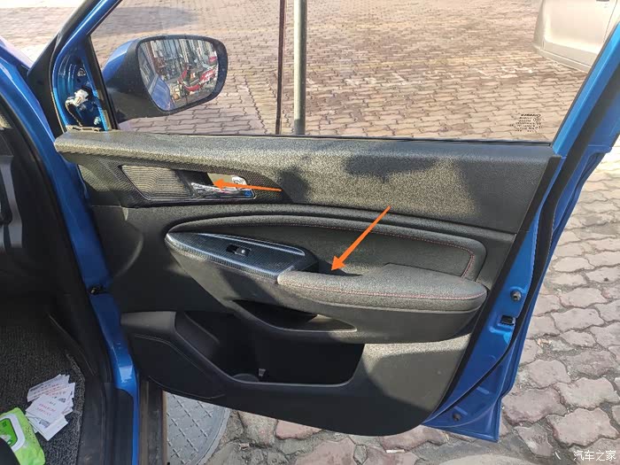

欣赏完宝物  立马开拆  先把后视镜里面装饰罩用手掰来  接来箭头处有两颗螺丝   抠开外面装饰板就能看到拆来  剩就拿撬棒从面往外翘  门板就能拿
依次把高音喇叭接头   开门拉锁锁块拉线   玻璃升降开关插头  拿来  就能能把门板完全与车门分离开

原车喇叭新喇叭
前面对比还看出来啥  后面就明显吧   原车喇叭重量还及新喇叭
俩高音喇叭对比

剪刀尺子齐阵   先把门里面贴止振板
贴好样子   正好贴张板
原车喇叭  固定好喇叭垫圈
当裁剪外面止振板时我发现事情妙  面还差块   看来我里面贴太满   幸好之前车改装还有没有用完止振板  拿出来贴那个门子内层吧
门子贴好啦   由于够钱熟练贴
就比好些   喇叭垫圈周围我也给贴
