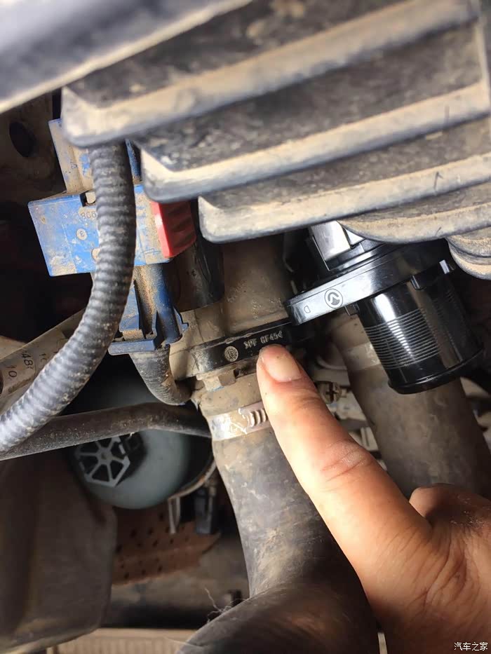

节温器安装位置在空滤盒方,我拿出新节温器比对。食指所指正在服役节温器。(手负责拍照)

拧松固定水管卡扣螺丝,准备抽出水管时刻。
切记,事先准备个透水塑料袋兜底,预备抽出水管时候防冻液流失。因为有换防冻液经历所以考虑到这层了。
塑料背心袋边挂在机油尺,右边挂在电瓶桩子
稍微缓慢抽出水管。让防冻液慢慢流出,同时调整塑料袋形状尽可能接住流出防冻液。
