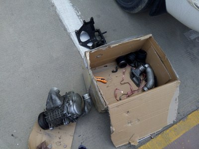

   网淘到机械增压器到货,拆车件,检查一下,外观虽然又脏又旧,但是没有故障,能够达到原设计性能。机器在出厂后从没加或者换过油,但是其内部并缺油,带电磁离合器皮带轮工作正常。此增压器原配套在丰田 1G  GZE 直列缸2.0L排量发动机。。。
   换合成齿轮油,保养一下增压器,看看油尺,油面范围还是很宽泛,这也说明它工作条件很容易满足。。。
