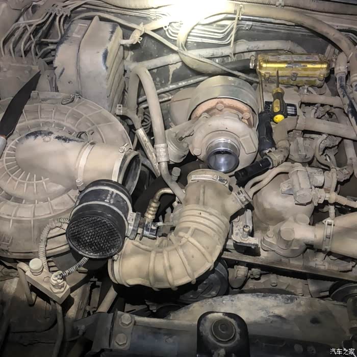

没事逛论坛    有位H9的车主“青岛五座”的帖子   看到他的车弄废气直排感觉错   于是乎   闲来无事    说干就干(我这人有个毛病   想干啥事要是去做   那心跟长草似的)天都黑    点灯拆   墨迹    上菜

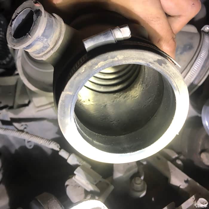

刚才下来    涡轮边上全是油泥    真的脏   已经擦干净才想起拍照
擦干净
废气回流喷到进气管上的机油    空滤在进去点灰尘    慢慢成油泥
废气回流管
这根管子就在涡轮增压器旁边    拔下来   就可以    进气口找个东西堵上

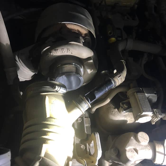

工地库房随便找根螺丝    正能堵住进气管上的那个废气回流口      但是有点长     切
边磨一下     圆润一点
就这样涂点密封胶   插进去    基本上就完事
装回去的效果
螺丝有点磨旁边的线    随手找个东西就垫上
这是废气回流的那根管子     也没换管     直接调整个角度    就让他向下直排

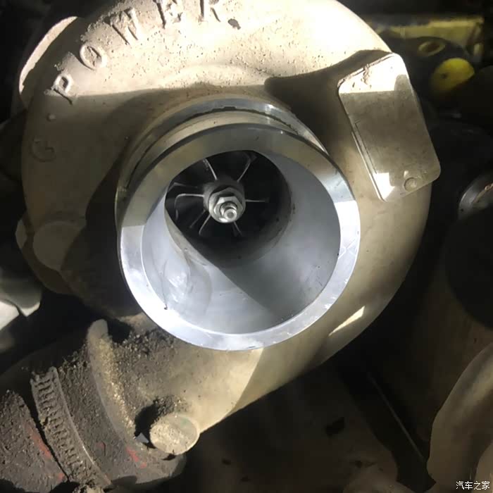

楼主,我感觉你螺丝
如果插进去,出进气管内壁,会引起进气流乱流,影响进气
建议比这管子切割,影响进气管内壁平滑才
发表于 2019-11-19 00:22:57
青岛柴油 2019/11/18 00:42:19 发表在 4楼
楼主,我感觉你螺丝,如果插进去,出进气管内壁,会引起进气流乱流,影响进气,建议比这管子切割,影响进气管内壁平滑才
看过你帖子之后就按耐住我这颗躁动 你说这个问题我考虑到 螺丝超过内壁 超出部分被我割掉 T6这款车这个方跟H9设计样(见配图)H9跟内壁平行 T6这家伙块 有口直对涡轮
