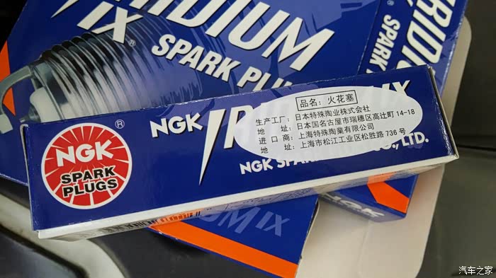

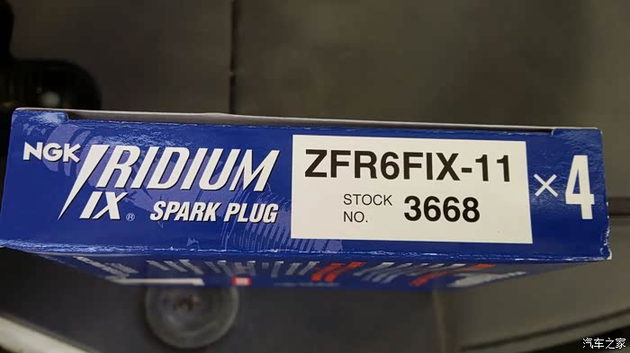

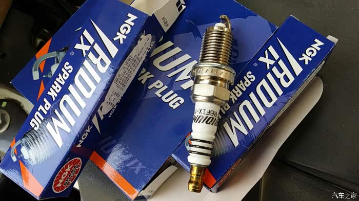

由于本人车辆改了排气系统,原车中包被我直接切了,所以低速有些失扭,另外在三保时本来就应该要换火花塞我并没有换,我以为,火花塞般能用到4万公里。可惜啊…最直感觉车车提速很慢,而且刚发着车或等红灯时起步瞬间,踩油门车走,像慢那么拍,虽说早就知道G5油门切记反应本来有些慢,但我这情况完全对。思来想去,我觉是火花塞,有可能是点火问题,导致燃烧充分,所以爆发了也会减弱。于是开始着手换火花塞。在网查了久,多品牌比较后,最后定了三个品牌,(声明,是打广告)NGK/博世/尚逸,又通过多方面比较后确定了NGK,原装进口,虽然我很拍日,但是这个东西,我需要那还费用啊。确定型号后就从某东定了,相比来说这种东西购买要比马云家更靠谱点,75人民币个,4支。提交订单货到付款。苦苦等啊,今天终于到了,拿到货赶紧去朋友那里安装,现在给家展示换装火花塞过程:

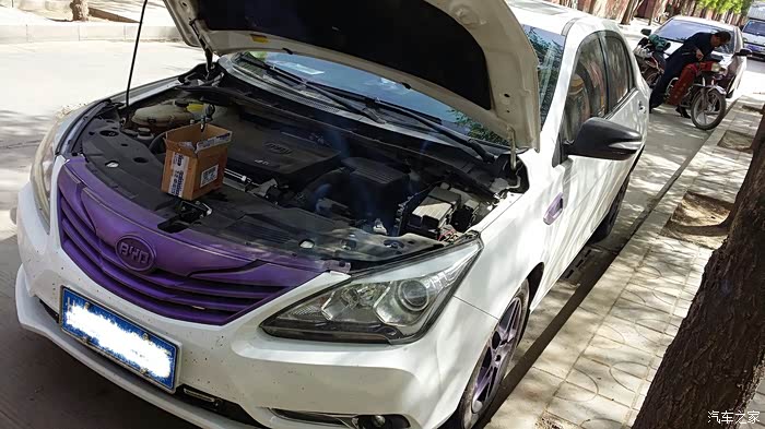

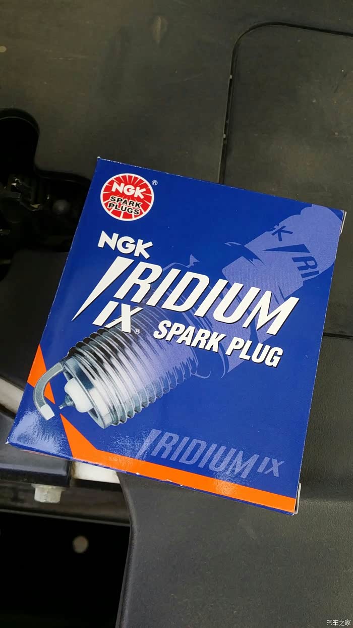

打开机盖,让它嗅嗅新火花塞味道。
NGK正品火花塞
这个自己看
进口标签。
庐山真面目
风采依旧
很自觉把电话都抹了

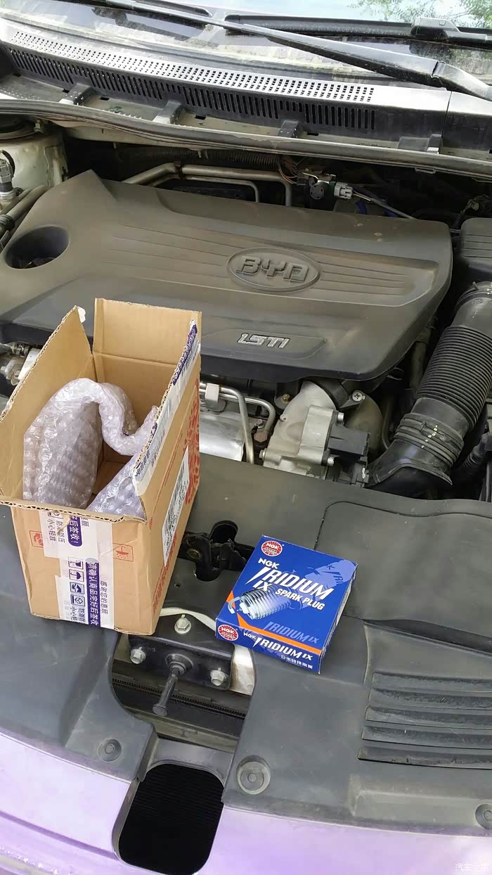

掀掉发动机盖子,卸掉支盖子架子。
松螺丝,拔出压帽
最后
把小伙子烫辛苦了。
毕竟涡轮增压车,而且刚才来路狂奔。
