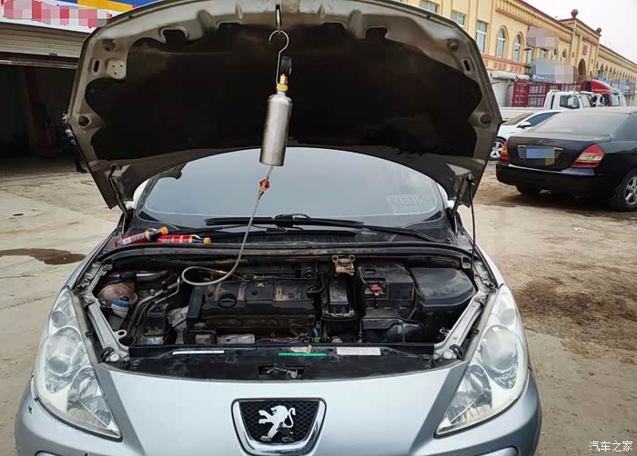

      2020年1月21号去县城换变速箱油助力油,清理节气门,挂吊瓶。
吊瓶清洗油路,其实也不脏,清洗节气门管大事
