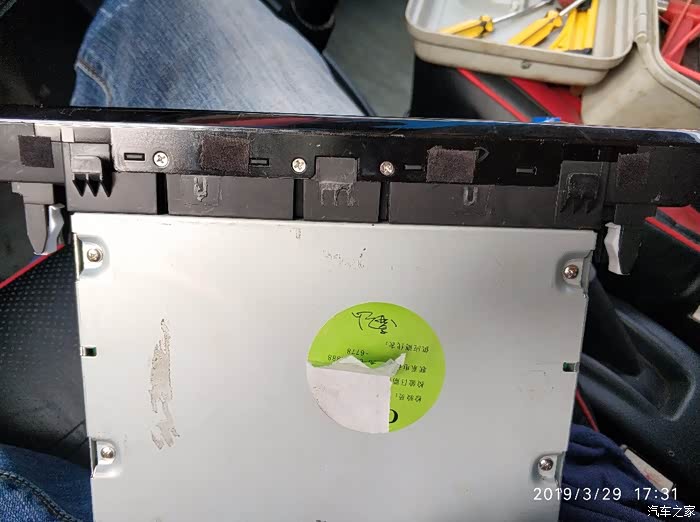

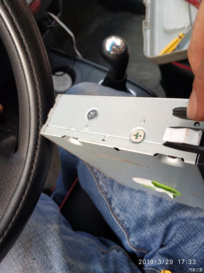

开始写作业:主机中间3个卡位需要清除,用美工刀配合铁钳轻松搞定

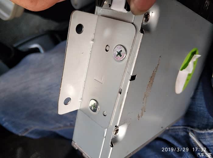

各有一个支架,拿掉
手指边白色卡扣需要用美工刀割去1毫米,这样卡扣可以完全卡住中控面板,图没照,但是还是可以看出来割过

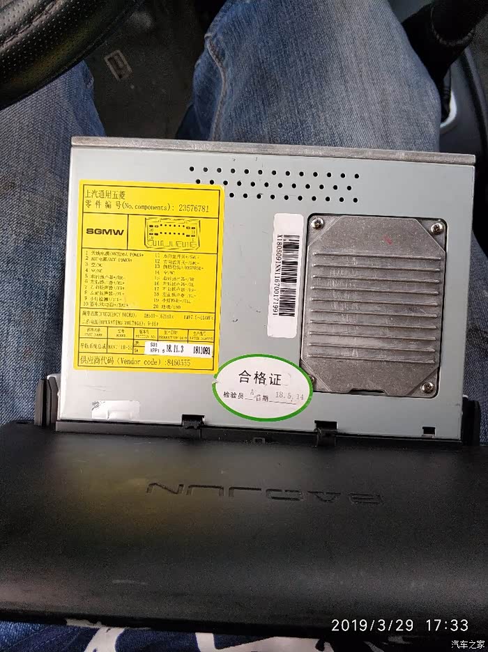

主机标注有接线图

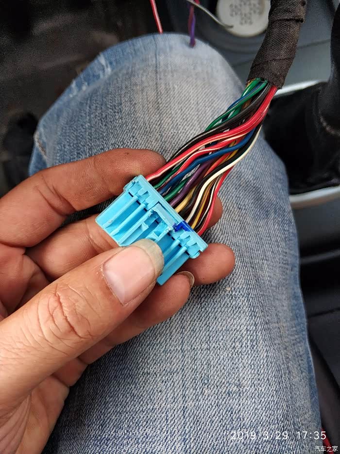

这个尾插非常紧,卡子都断才拿
顺序乱,这是第一步,先接线试机
奔奔主线黑色负极,白色正极,白黑ACC,主机这边都标注有,就不多说
奔奔只有前面2个喇叭,4根线
其它线用不,用热缩管包住线头以免短路

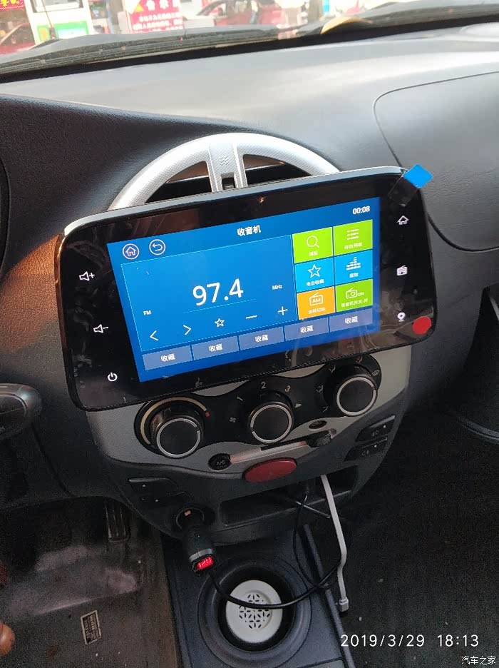

来个全景图,还可以吧,原车结构一刀没动,很紧实哦,本来打算用结构胶固定一,省事。重点介绍一档杆真皮套,手感超级,换这个套比装这个主机还久
总结一,本来以为要改动很多,结果出乎意料顺利,除倒车影像可能要另外扯线到刹车灯接线,因为有倒车雷达暂时不考虑动手先,共耗时2个时。而且早已购入新车,这车不怎么开准备转,这个作业几百全当给任车主嫁妆吧,希望他(她)也爱它吧
