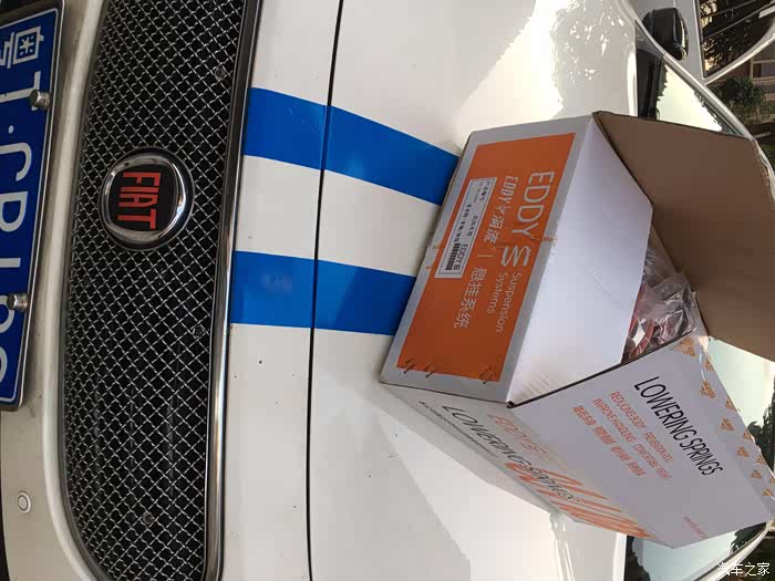

EDDY短弹簧1千元  安装费500
对比原装
用了一个月拆下  感觉有点点硬  不适合开快车的我 高速公路还可以   城市平路很爽 稳定性也提高  但凹凸路面不行  容易刮底盘    我用了一个月无数次刮底盘  经常走烂路  也跑过山路

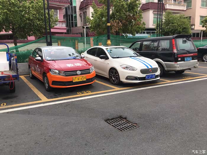

短弹簧的烦恼  比如停车   这个车位杆不高啊 都刮排气管

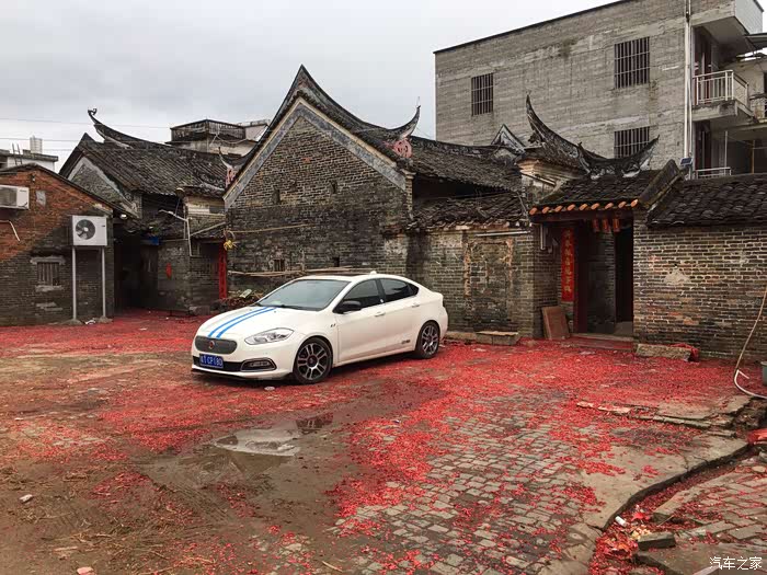

改短弹簧后的外观
改短弹簧后的外观还可以吧 ,不锈钢中网是在淘宝网买的好像200元

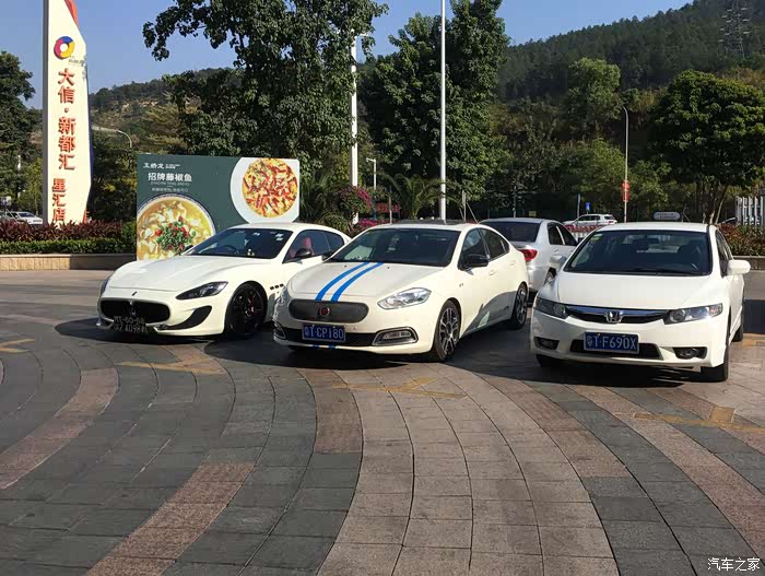

改短弹簧后的外观还可以吧 前3后2指
