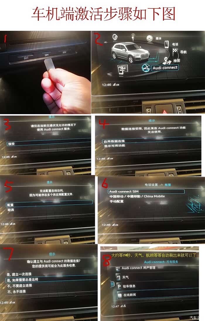

      多朋友提了车,过了段时间才发现车有张卡,不知道是干什么用,也不知道卡是否已激活。你判定   办法有两个,个是打电话问4S店,让他们在系统里查看是否已激活,另个办法就是把卡插车,看屏里提示,如果没提示,并且插过了会儿左角只显示2G,那基本可以确定你卡没激活,因为激活卡插后屏幕会有提示,并且左解显示4G或LTE,过会儿CONNECT里也会出现天气新闻这些。。

    4S店将卡激活第层插车即可用,激活了第二层才有如步骤。

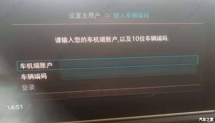

2、车机端建立主用户(见后图)
    必须有胶片才行,刮开十位大写编码,这个东西般交车时销售清点交给用户起放在黑色文件夹包里,如果没有,售后厂家补办约10天700元。

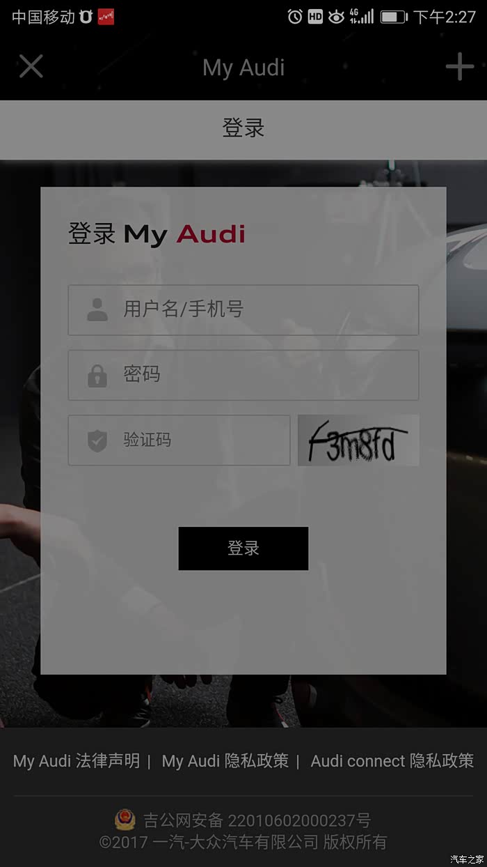

3、载APP my audi china登陆

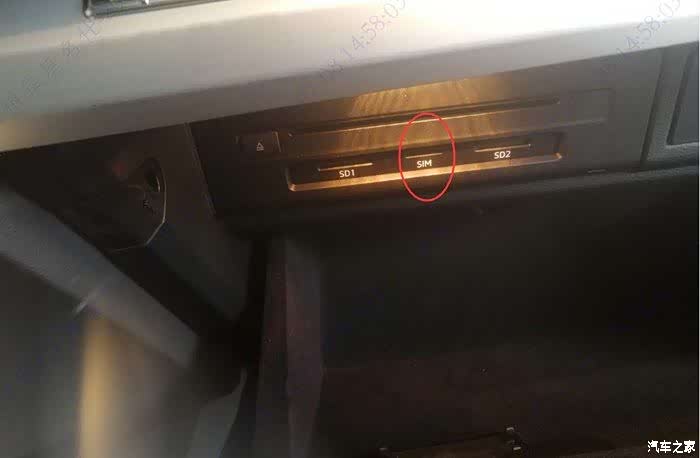

买了车尽早试SIM卡,因为主机卡槽好像不少,不试就不知道。超了年质保期就自己出钱修,Q5L主机4W多。

这样插卡

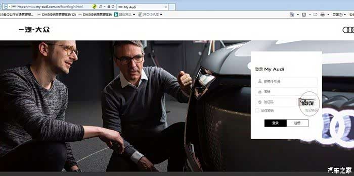

这是设4位PIN码链接地址进入后图面,用户名为你激活第层时提供给4S店用手机号。密码会在激活时厂家信发到你手机,但经常收不到,也没关系,看图重置密码
电脑登陆官网www.my-audi.com.cn 点忘记密码重置,重置成功后等5分钟再登陆图设PIN码
车机端建立主用户,账户类似:15276623@audi-online.cn 这个账户应由4S店告诉你,如果没有,你也可登陆官网查找到。见
编码为图胶条刮开大写十位 见
这个如果掉了,4S店厂家补办,大约十天800元
www.my-audi.com.cn 官网登进去可查找到自己车机端账户
然后就是载手机APP
此账户与车机端建立主用户时,密码也是你登陆官网密码
APP登陆后图面
APP登陆后图面 功能
目前有点用功能就开锁,关锁,鸣迪,定位,查看油量状态这些。。暂时没有程点火 开空调
