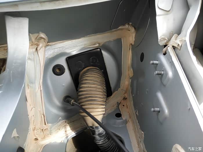

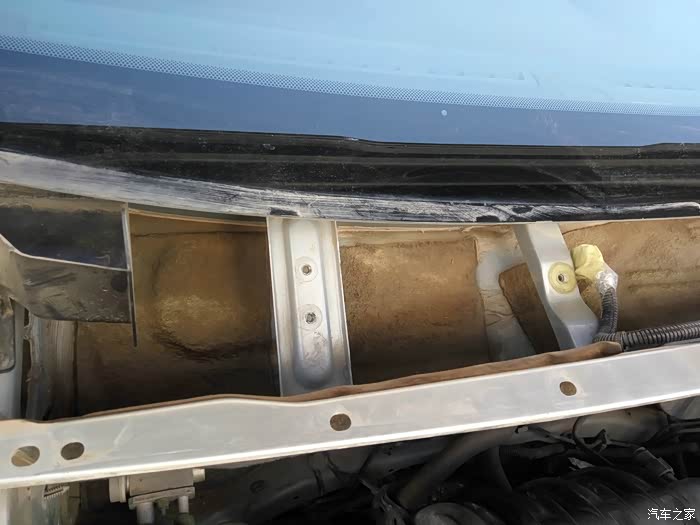

CROSS是2012年3月29日提车,现行驶11万多公里。2015年暑假之行陪伴我家人北到首都-京城,南到川-南充,西到新疆-阿勒泰,东到江苏-连云港。全程170000余公里(爱卡--东风风神H30/H30cross论坛有此贴)圆满完成暑假之旅!CROSS路卓越表现让我非常满意!但有缺陷令人略有遗憾!那就是行驶时噪音大。前段时间看了论坛帖密封条帖子,使我产生对它进行降噪治理想法。考虑噪音来源、个人动手能力及给车增加自重(贴后车自重增加约15公斤)等因素,除全车贴密封条外,把U槽、个车门、后备箱门、备胎位置进行贴止震垫吸音棉处理。治理后降噪效果有所减(但与想象效果还有所差距!)门降噪隔音处理后,关门声音厚重、虽没换喇叭,但音质改善多提个档次!虽付出了伤痕累累刮伤但回报也有所值!!下面是自己施工时拍图片,希望对想降噪友友们有所借鉴!!顺序有所颠倒,请见谅!!
拆下雨刮器挡板下方U槽内部构造。注意拆卸时塑料卡扣力度,防止损。两侧黑色海绵下方各有塑料卡扣,海绵是可向外打开
U槽两侧位置----虽空间显大,但止震垫用了两张多(规格40*24CM)总共用9张。超出我当时计算用量4张!给后备箱施工时留下遗憾!
可以看到厂家还比较厚道-做了隔音措施!
可以看到厂家还比较厚道-做了隔音措施!另个角度!
