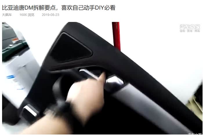

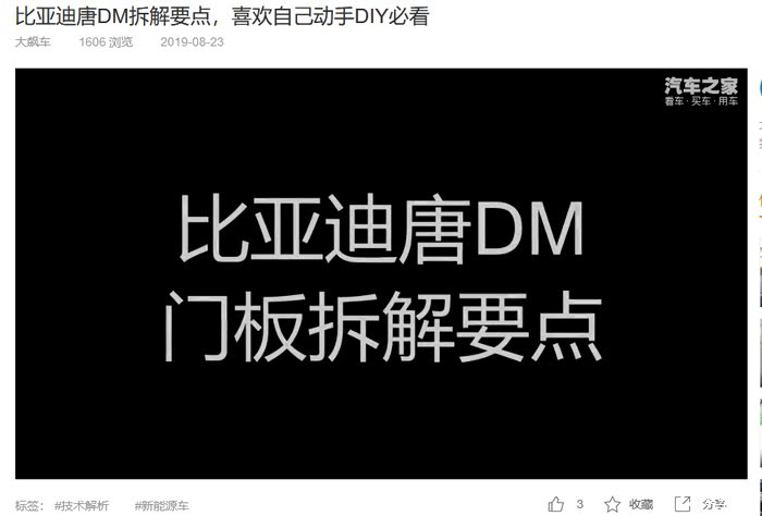

其实我之前没有关注过到底怎么拆车,怎么换喇叭,于是只要在网上拿来主义,先看看怎么拆。网上有些关于拆车的视频,不过要仔细找找。
网上学习
3个螺丝
门板开拆
上面两个是网上拆车的视频,学习了以后,就是自己亲自上手看看究竟了。自己拆开后看了下喇叭尺寸规格,需要什么配件。

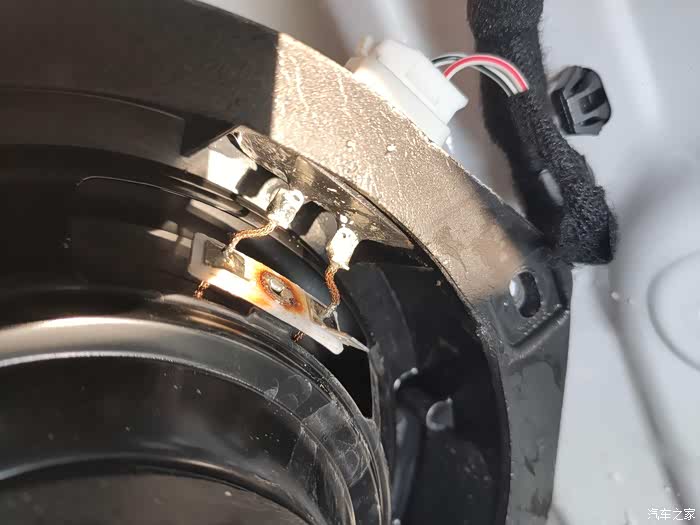

“比亚迪”牌喇叭
接头
其实这里就是关键了,需要买喇叭,接头,还有一个装喇叭的架子。
上网买的时候就需要注意这3点。
1.喇叭是6.5寸
2.接头是这种接头,我也不知道具体叫什么,网上貌似有几种,我就把图片发给卖家,他直接给我选的,好像是说丰田的接头(我也不确定)。
3.喇叭架子不是普通那种,用的是加厚的。

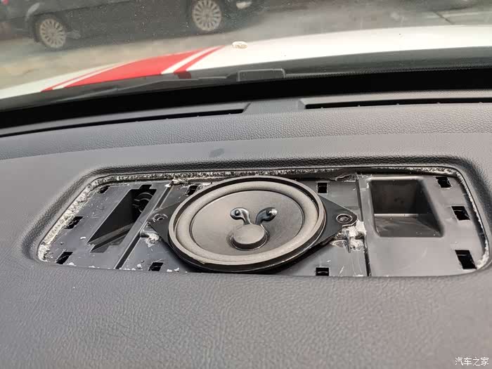

中置喇叭好像还行,用撬棒插进去,记得用布把旁边垫一下。就能慢慢把几个边都弄开了。
拆开后研究了一下。
1.喇叭是3寸全音域喇叭。
2.接口和门上的一样。
3.这个喇叭架子和喇叭是一体的,这个貌似不是个标准件,要想想怎么装。

发现了一个问题。由于架子和喇叭的特殊性,貌似高出了原有的喇叭位置。原来的喇叭罩会与喇叭产生干涉。当然这个问题,也有办法解决,一来是换喇叭,二来是在原的罩子上挖个洞,再在上面装门买个3寸的喇叭罩。几块钱的事情。具体怎么办,容我再想想……

这里需要说明一点,原配的比亚迪喇叭本体和喇叭支架貌似不只通过螺丝固定。喇叭本体和支架之间应该是通过胶粘在一起,我反正没分离开,后来还是自己换全套。

有小伙伴还记得我的中指喇叭比原配的高一截吧,今天把盖板中间切了个圈,回头买个喇叭罩,盖住就可以完工了。
