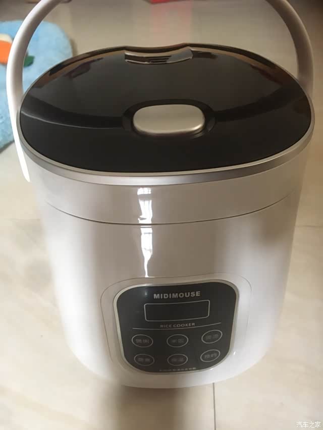

但是,强大的市场需求造就了强大的开发团队,12V至24V自适应电饭煲出现了,它可以用在12V轿车或24V货车上,在12V的供电系统约120瓦,在24V供电系统约240W,实际情况下轿车发电机约14V,货车约30V,所以实际功率在140W或300W,用在货车上比轿约提高一倍的功率与速度,然尔,跑长途,时间就不是问题。

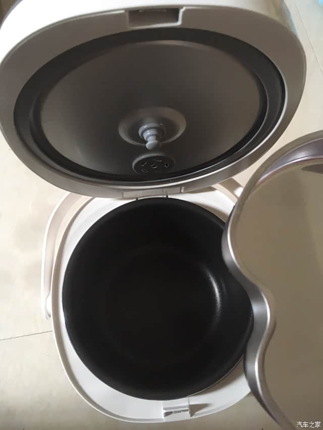

很小巧

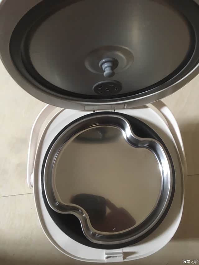

还有蒸盘
够迷mini

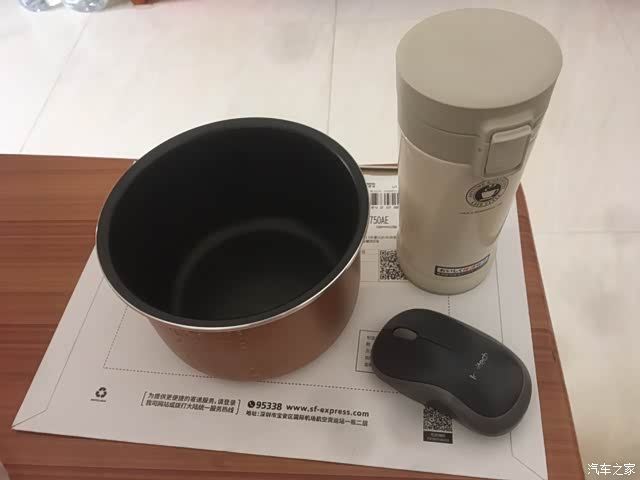

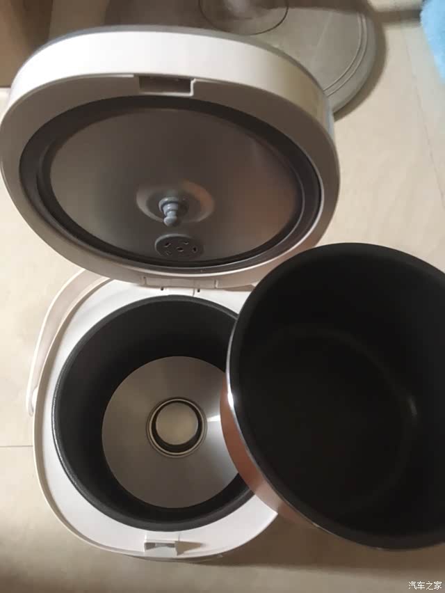

和茶杯、鼠标对比电饭煲内胆大小
和拳头对比一下
