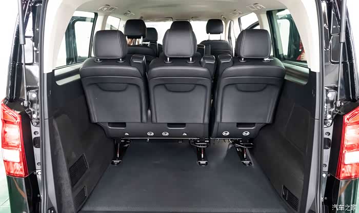

原车的中排座椅和后排座椅
整车采用2+2+3的座椅布局
原车后备箱的空间还是非常大的

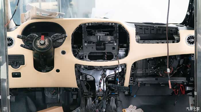

动手拆车,新车内饰全部拆下来

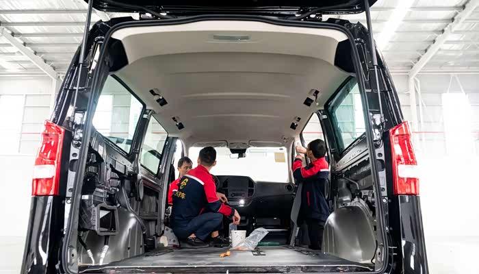

施工中

首先是铺木地板,这一点和家庭装修有点像,先做地面的施工。
铺木地板前要对车底进行隔音处理,以及地面找平,这些隐蔽工程师非常重要的,会直接影响后期车辆使用的舒适性。
地板隔音、地台找平
所有的内饰覆盖件全部拆下来,对车厢两侧和车顶进行隔音隔热的处理,原车的隔音隔热效果非常差,所以这一项隐蔽工程还是非常必要的工序。
覆盖件拆下来后进行分类,绝大部分进行皮料软包,小部分用油漆改色,饰板则采用桃木工艺;
皮料软包的部件中,不易弄脏的地方,如车顶、柱头等使用麂皮绒(翻毛皮)包覆,其他地方使用皮料包覆。
仪表台归位
