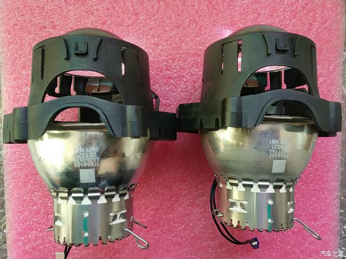

 拆车16年海拉6透镜一对 110

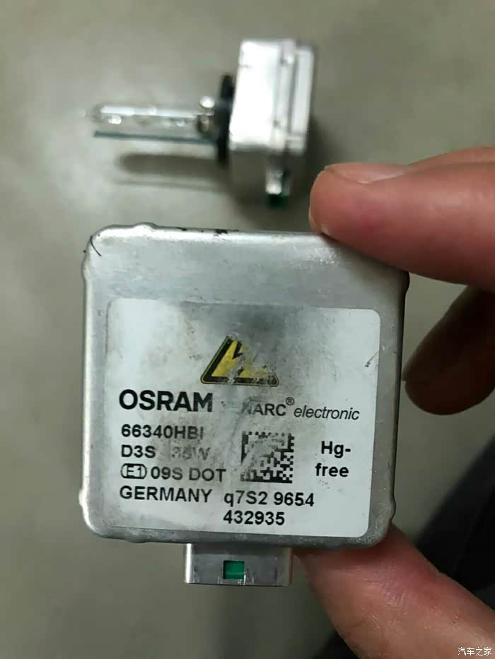

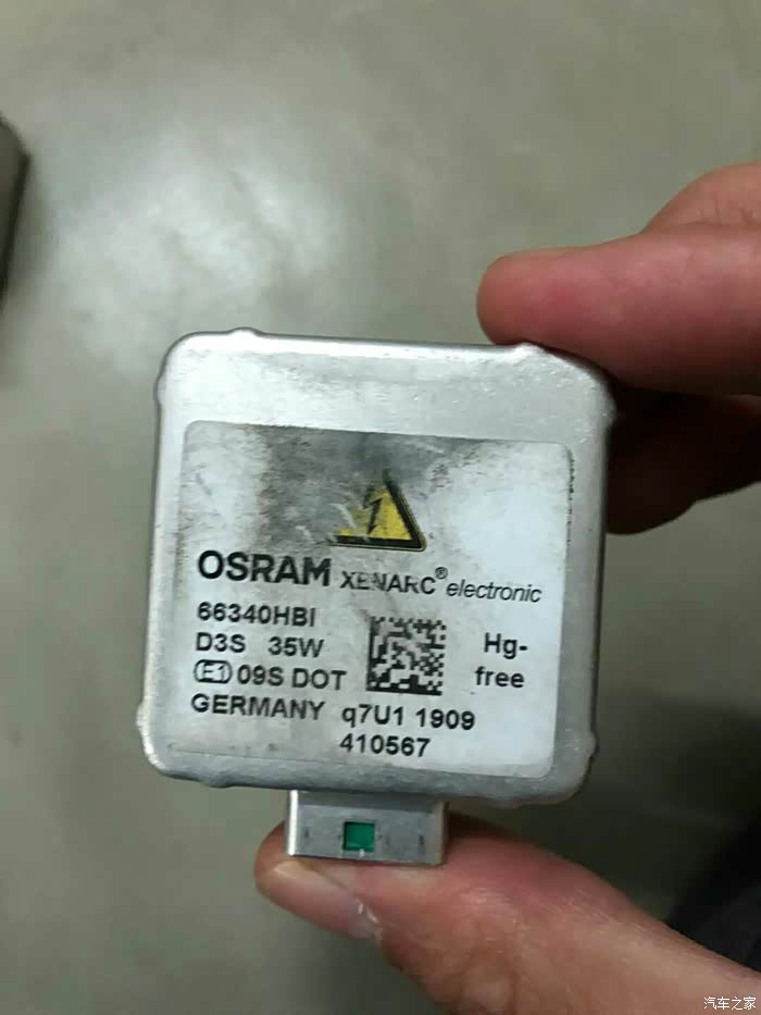

拆车17年欧司朗66340HBI一对 80

拆车海拉6
欧司朗D3S拆车灯泡
欧司朗D3S

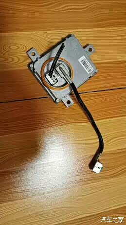

华科D3S安定

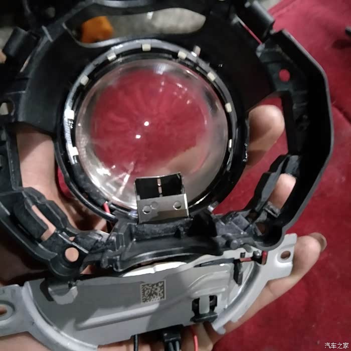

恶魔眼用卡夫特胶水粘的 海拉六卡凸透镜的塑料卡子是往里凸的  所以恶魔眼只能往后找平一点的方安装   LED恶魔眼太  灯珠还剪6颗
海拉6孔位面两个跟原车一样 面两个直接用自攻螺丝锁两颗就可以
恶魔眼跟变光线从转向灯线的防水橡胶用铁丝扎穿把线勾出去  最用细的针之类的
原车遮光罩的3个脚左边要打磨到螺丝孔位置才能装

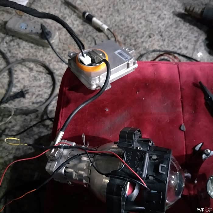

安定器线   大灯底部也没合适的安装位置   就开在光旁边
打的孔边缘用蛇胶绕一圈   用热风枪加热一   安定器接线直接摁进去
的安定  安定器靠光灯泡那个脚要切掉
