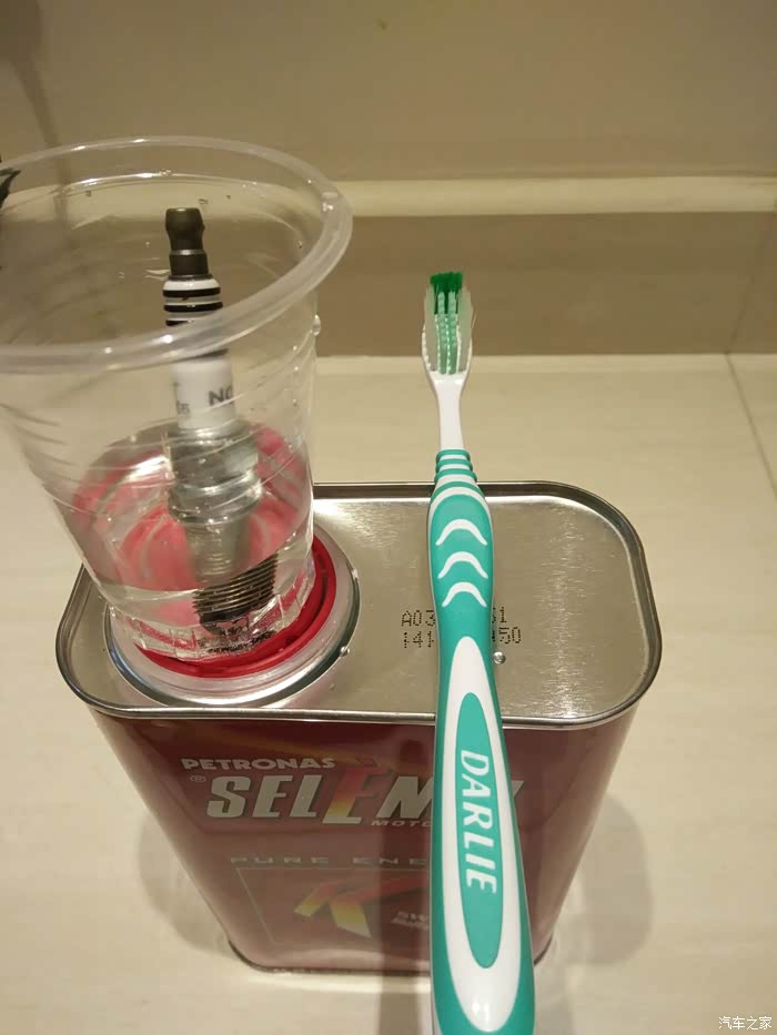

首先这里,温故一旧火花塞清洗,如
准备一把废弃牙刷,找个空杯,白醋和开水3:7比例,泡火花塞,每隔20分钟用旧牙刷,刷一次火花塞电极,电极陶瓷,那么几次后就会闪亮如新
火花塞已经开始干净,至于怎么具体清洗,可以看我一篇帖子,这里不多谈

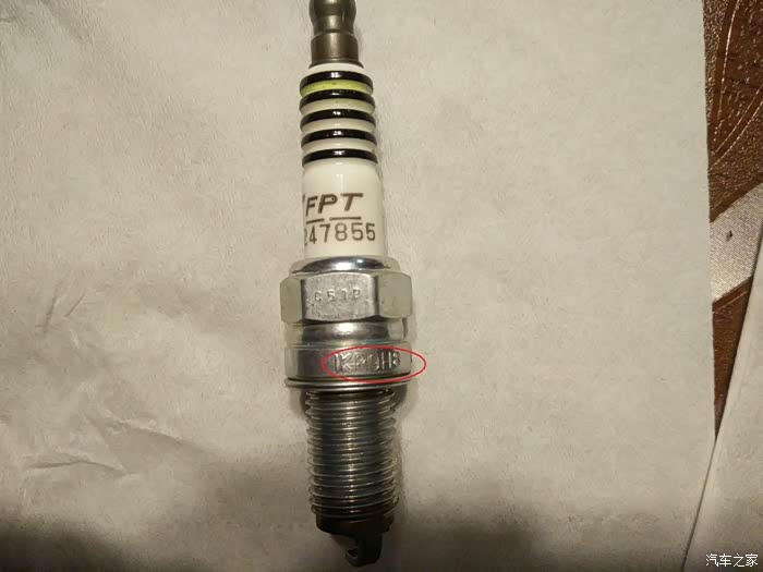

我们菲翔致悦火花塞品牌NGK,NGK品牌不型号,这点家要清楚,那么菲翔致悦型号IKR9H8 ,那么什么IKR9H8,我来解释一
I表示为铱铂金(超寿命)
K螺纹型号
R代表带电阻火花塞
9表示热值
H:内部结构
8表示为点火间隙为0.8MM
那么这个章节为重点讲这个8,就这个0.8MM
红圈内火花塞型号解释为
I表示为铱铂金(超寿命)
K螺纹型号
R代表带电阻火花塞
9表示热值
H:内部结构
8表示为点火间隙为0.8MM

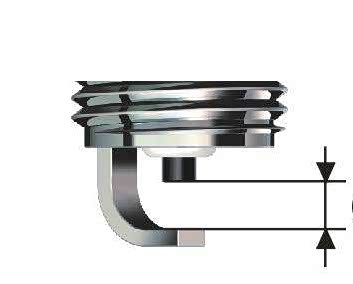

面图片里中心电极和侧电极之间间隙就今天谈点火间隙
我们IKR9H8中8就该为点火间隙为0.8MM
我们IKR9H8中8就该为0.8MM

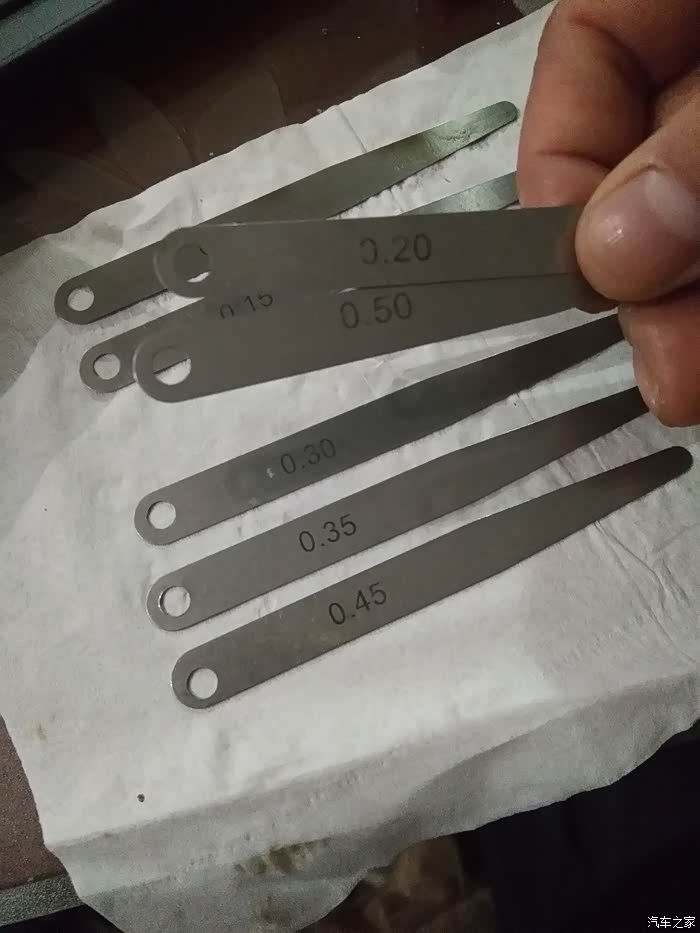

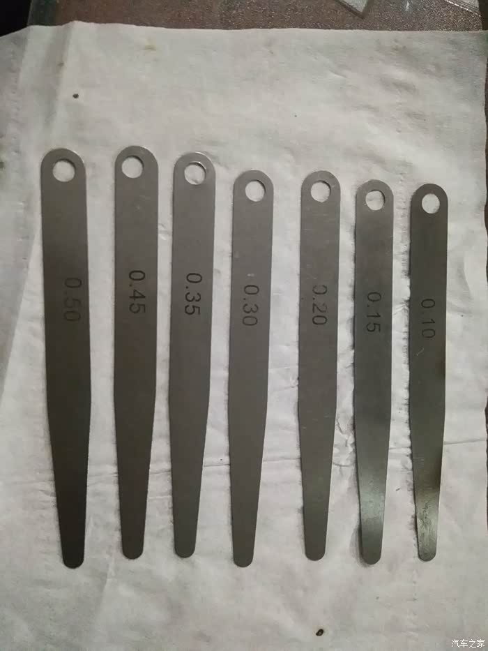

用于测量塞尺(厚薄规),规格有0.1MM~0.8MM之间
通过搭配,就可以来测量点火间隙
找个0.5和0.2MM塞尺去预测量点火间隙
0.7MM塞尺有点点不进去,那么点火间隙于0.7MM,那么重新选塞尺厚度。
选择一个0.5搭配0.15MM塞尺测量
0.65MM插入火花塞间隙正,那么逐个测量4个火花塞,如

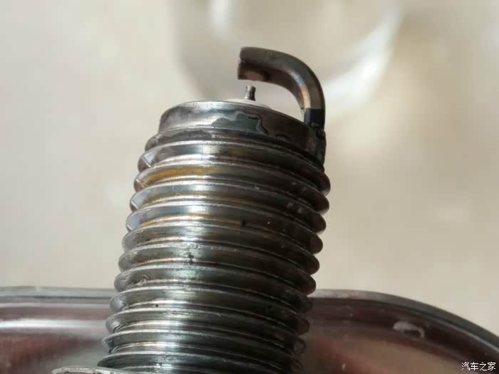

   首先调整火花塞间隙达到标准值,那么可以调到多少,比较适合,当然不能无限,一般涡轮增压火花塞,调到0.82~0.86比较合适,不宜超过0.9MM(如今修理人员,基本不太懂这个,只有早期维修化油器年代师傅才会去关注火花塞间隙),废话不多说,我们来调整
找来一把一字平口起子,对准侧电极进行撬动即可
注意:不可触碰中心电极(因为那里脆弱)
注意:不可触碰中心电极(因为那里脆弱)
调整完后,找出0.5MM+0.35MM塞尺,进行预测量,如果放不进塞尺,那就再调调,知道正放入这个0.85MM塞尺,即可!
放入0.85MM
图  左边调整前间隙(0.65MM),右边调整后点火间隙(0.85MM),
4个火花塞调整后,均为0.85MM附,不宜超过0.9MM
