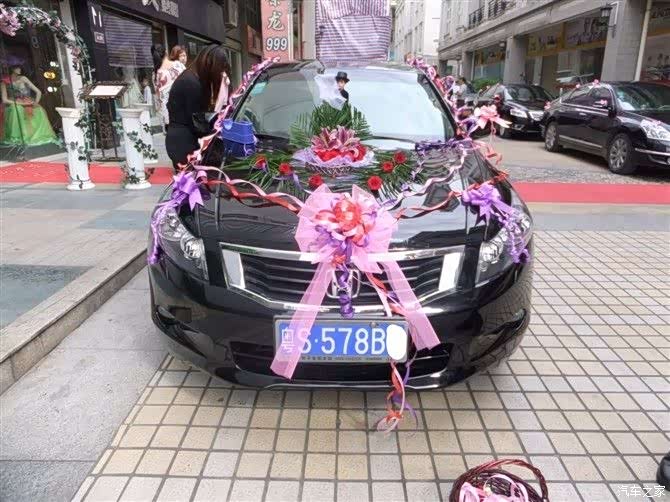

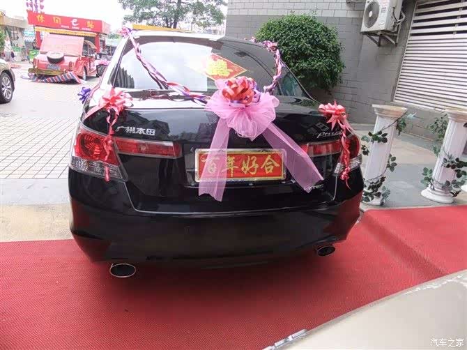

出婚车,怎么看怎么好看,现在看也不过时

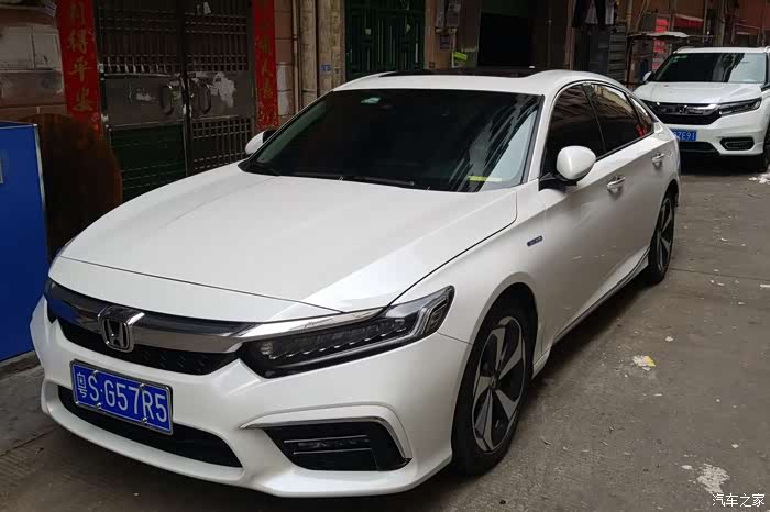

这是刚上完牌到家,车牌就不打码了,碰到的车友滴滴两下打个招呼

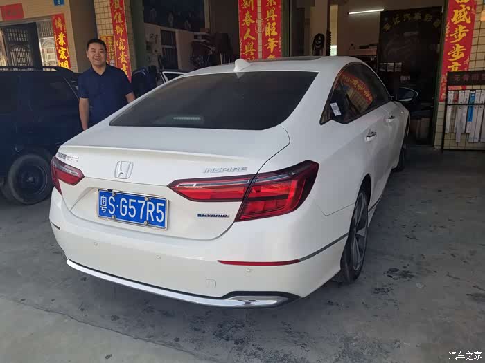

尾灯比雅阁更个性,我个人感觉也更漂亮 (请自行忽略旁边我的傻吊朋友。。。)

白色车是老板的,9代雅阁2.4顶配,老板也是个本田粉
