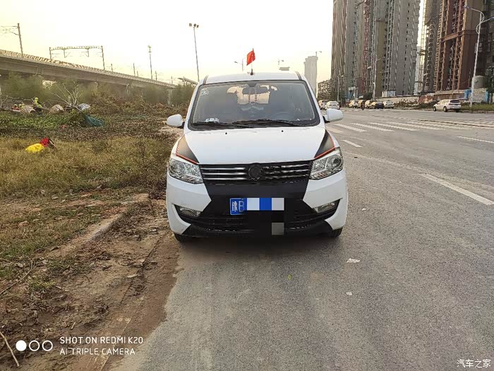

首先来讲,所有的改装都是自己个人完成的。另外也都是能过年检的。(我半月前刚去审过车。)先上张前脸图吧。自己瞎琢磨的造型。不喜勿喷哦……
车身拉花是某宝买的。个人喜不同吧。这个就不多说。自己买回来自己贴的,两年多,有点褪色。远远看过去还
前脸的话是自己用自喷漆喷的,先用电工胶带贴出边缘,然后用报纸包住两边不需要喷漆的部分。不过这个不建议家折腾。因为直接喷的话可能会掉漆。用贴纸贴的话难度又太。因为不是平面。贴起来很麻烦。需要专业人士操作。
机盖上的那两只“眉毛”也是自己动手用贴纸贴的。这个更多的是突发奇想。感觉光有“嘴”怎么行?没有“眉毛”就像失去灵魂……就按照车身本来的线条给加两个粗“眉毛”
门的雨挡就不多说。某宝很多。很实用。下雨天可以开个玻璃缝透透气而不会弄湿里面。
正面照
橙色的是防撞条。我用自喷漆喷的颜色。原来颜色是白色的。
前脸镀铬装饰条本来也准备喷黑的。不过买瓶喷漆有点不够。喷半。感觉全部喷的话效果也不。就干脆扔那里

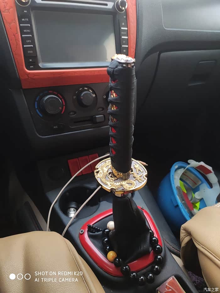

橙色是用自喷漆喷的。这些塑料件很容易拆卸。慢慢拆没什么问题。注意不要买那种五金店里五块瓶的那种。会翘皮。去某宝买内饰漆。别问我怎么知道的。我喷的第二遍。遍是五金店买的红色自喷漆。
挂件什么的就按个人喜。这里不多提。右上角那个是我捡的个松果。就穿个绳子挂上。手机支架换几个。感觉还是这种用最舒服。因人而异吧。某宝也就几块钱。中控是在汽修店加装的。当时记得像是900左右。
档把也是某宝买的。65。多人都说挺个性。有兴趣的可以某宝搜武士排挡头。

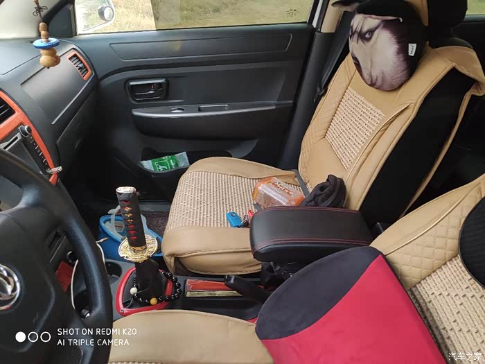

另外就是,主驾的座椅问题。原装座椅真的坐不是很舒服。特别是开途。真的腰酸脖子疼。某宝买腰枕头枕之后真的效果太明显。这个不多解释。谁用谁知道。
扶手箱买的能升降的。开车胳膊有方放
扶手箱也是某宝买的。记得像是60多。可以升降。用挺舒服。坐垫什么的是批发市场买的。百多。特别便宜。质量般吧。

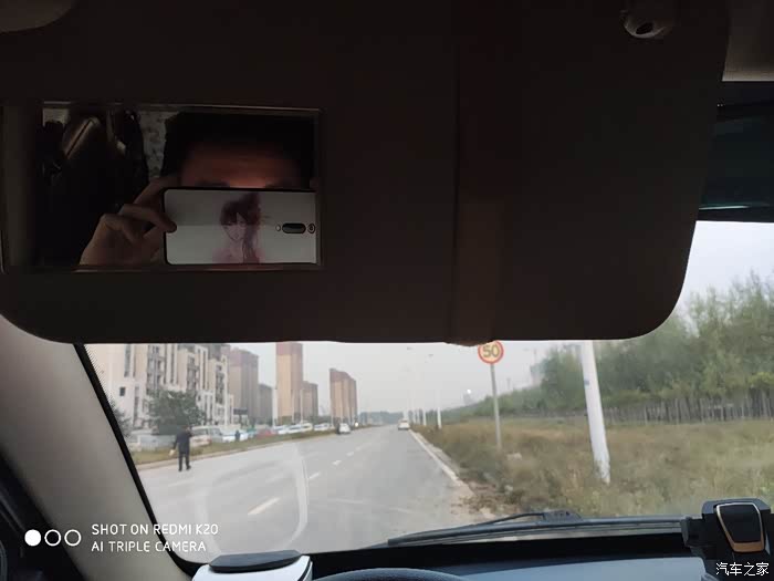

主驾遮阳板上某宝买的化妆镜。毕竟爷们儿也要稍微注意点形象不是?
