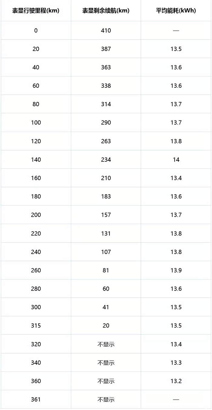

下图是此次比赛中主办方随车工作人员实时记录的数据统计,由于我全程开车,为了保证安全,自己并没有做太的数据记录或拍照,请家见谅,我结合途中数据来分享逸动的表现。
主办方发布的逸动成绩截图

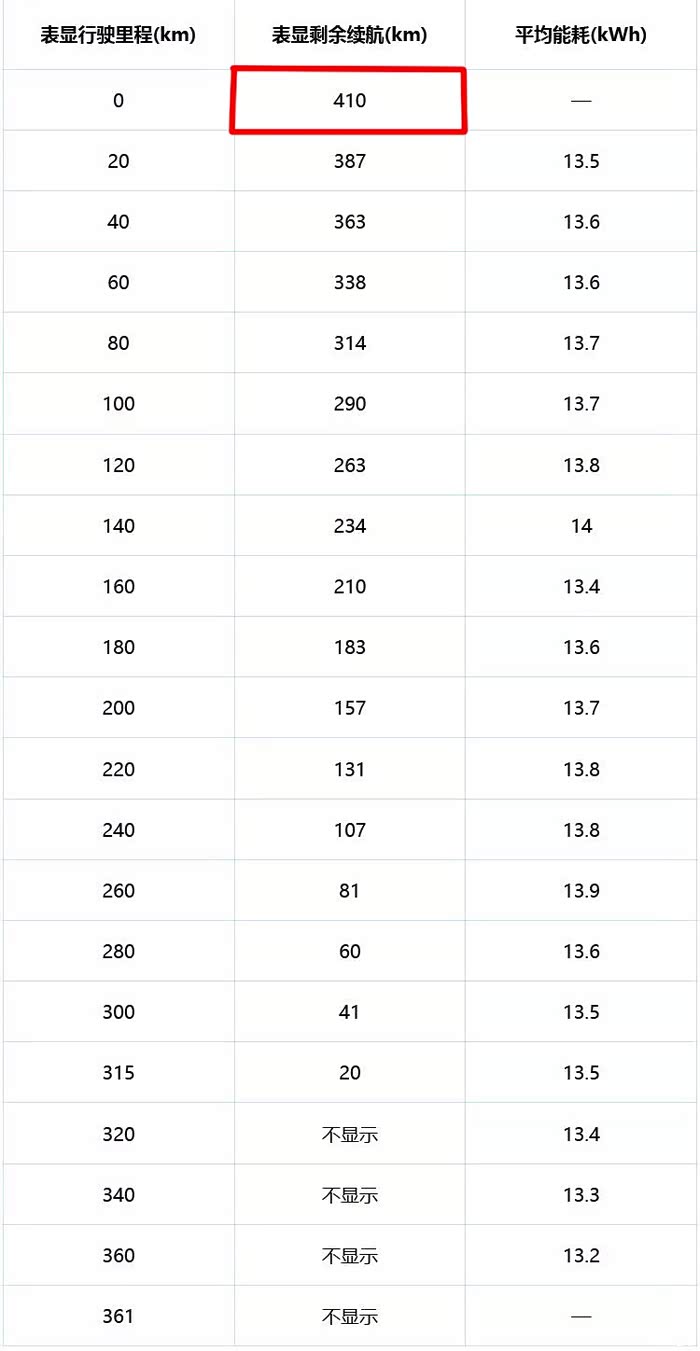

出发前我将车辆设置为Normal B+模式,出发前用忘记什么品牌的快充桩补电,在经历了N次跳枪后,终于显示充满,满电显示续航410

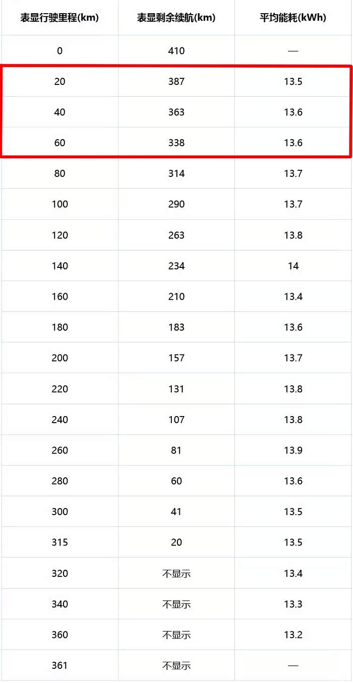

每二公里统计一次数据,红框中是第一阶段用Normal B+跑的

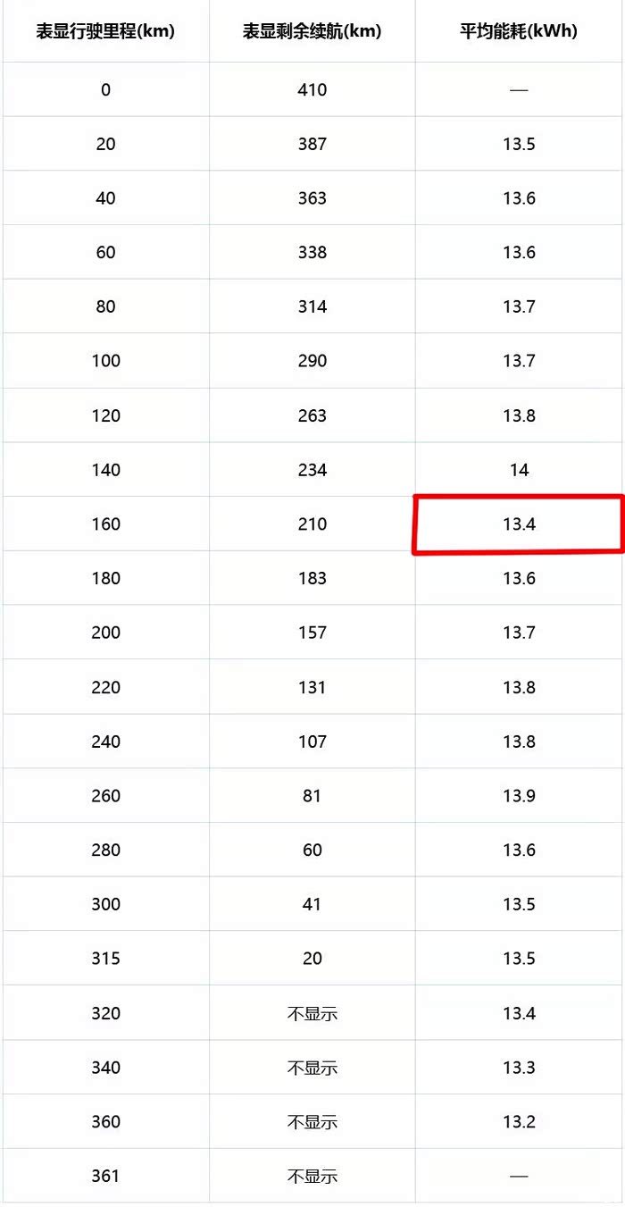

跑到160公里左右电耗出现了较下降
这里有一个插曲,服务区休整后有的车主忘记摘除拍照时车前端的活动铭牌,纷纷紧急靠边停车检查,明情况的我却一直跟摄像车狂奔(我亲眼看到我的铭牌被随车工作人员摘了),我是6号车,为了等家,我把速度降到90km/h跑了一段时间,这就导致了电耗突然下降,这也说明逸动跑速,耗电量跟速度成正比,这点和汽油车同。

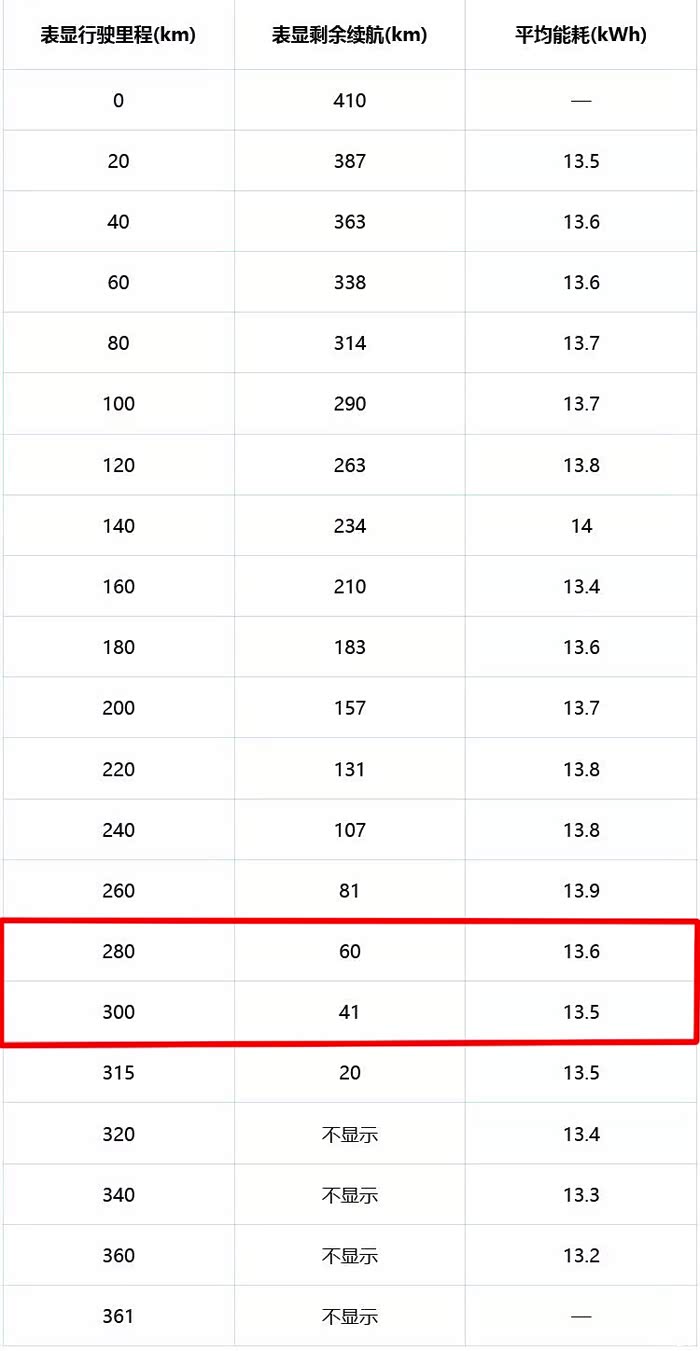

红框中在280km到300km有一个重要的节点没有显示出来
在我的记里程表显288左右的时候我们结束了速路段,准备进入城镇趴窝路段,这时候我的表显剩余续航里程还有45km,拖车师傅看完后表示也就再跑20公里就得上拖车(后来证实打脸了
其实跑到288km下速已经超出我的预期了,全程速,因为赶路后半段时速维持在110km/h左右。如果用表显45km左右的剩余续航继续跑速,我相信跑到310km是问题,确实超出了自己的预期
记里程315的时候表显剩余续航里程20,在记录完的一瞬间就已经显示续航里程了,也就是说逸动从续航续航表显20km时候开始再显示,变成两道杠,这要是没有工作人员和拖车保障,搁谁都得抓瞎……
