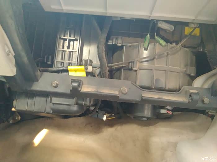

这是卸掉副驾驶手套箱的情形,图中右边圆形的就是鼓风机了。这个位置让我找了好多天,最终确认!

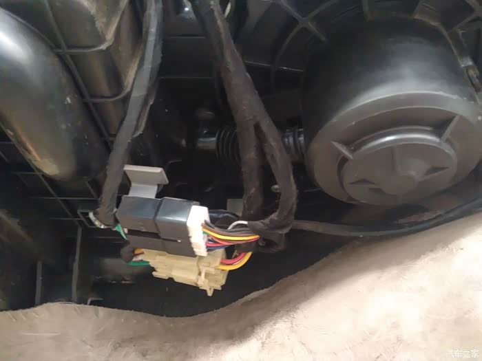

右边的是鼓风机电机的位置,好多插头的这个不用管,有一个螺丝,卸下就能拿下了。
同上图

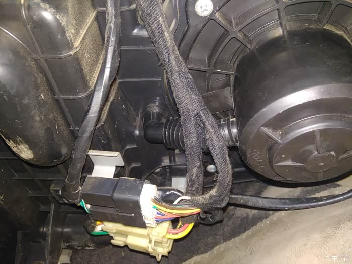

这是卸下螺丝后的样子。

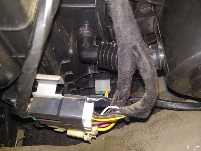

这张是关键,插头集合器的右上有个白色的插头,能看到的一根绿线,两根黄线。这个就是风机电阻了!!就是它的问题。卸下这个集合器后,伸里头,找一个小手电,位置太窄,不方便多休息。这个白色的插头就插在风机电阻上,不好拔下来,我是没拔,直接卸的风机电阻。
