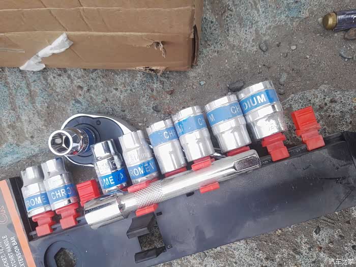

还是这套万能工具,太中用了!在准备一把一字长螺丝刀和一把超短十字螺丝刀.后边能用到,

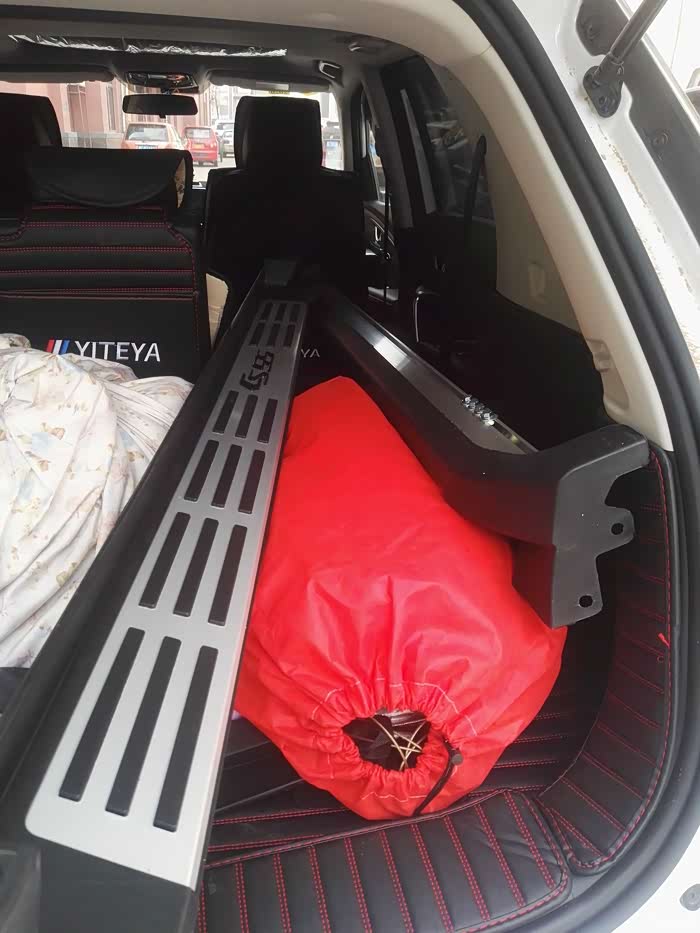

01.今日主角拆裙围款侧踏带小五LOGO的。看看我的小五后备箱能装不,侧踏这么长轻松装下!

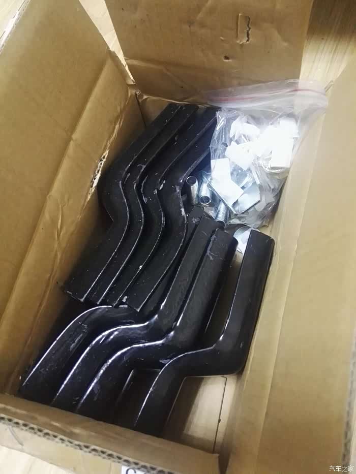

02.侧踏支架,是什么什么钢的不记得了,硬度很强,也很厚实!每侧四片。白色的是裙围卡扣。

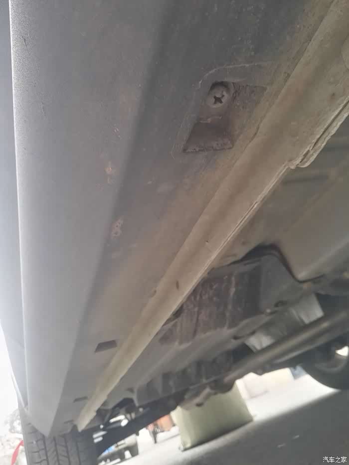

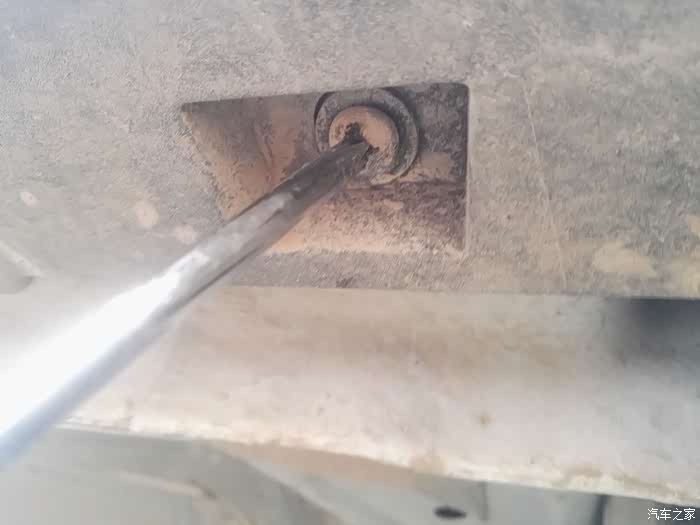

03.开始拆原车裙围,下面四个方孔内分别有一个螺丝。
04.十字螺丝刀拧下原车裙围下侧方孔内的4个螺丝。
