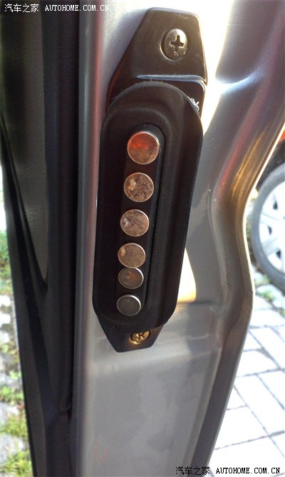

阁瑞斯中门难关,但当全车做完密封之后问题就显现。当最后个门关门时候,无论哪个门都费劲。中门因为关闭方式导致难再车内关严,于我经常去给关门。看见配车型自动闭锁中门,于改装。找到配件解决,因为当时也没想发帖就没法照片,改装需要换掉车门锁,改成带电机自动闭锁门锁,加拉门锁紧控制器,换掉门碰为5柱,其中个给门锁电机及控制器,两个给中控锁。网介绍资料根本对,说什么因为触电没接触车子电脑认为门没关严开始动作,完全错误。门内没办法拍照片,只能拍他们看看
