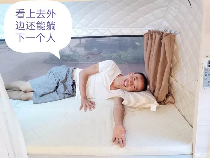

这是车后部卡座沙发,晚上桌子拉伸放倒就是个双人床(2050*1300/1600),头朝1600那头睡,两大小都可以。
上图中卡座沙发桌子,动个小机关,就可以把桌子放到当床板,然后把靠垫铺上就是张大床!过夜时候,房车底盘千斤顶摇起来,撑地,绝对晃不动,而且不碰头哦。车尾三面大窗头顶还有天窗,是车内最敞亮地方,五人卡座沙发在这里是最合适,喝茶聊天看风景。但是房车内部空间利用要想效,必须有各种“个空间两种功能”“折叠变形”存在。有人抱怨沙发大床来回变形麻烦,但是实际上用习惯也还行,床单被子枕头兜兜起来,扔到车头上下铺那端,车尾电子拿,床板掀就是桌子,五分钟不到。车头没那么敞亮,做卡座不合适,做固定床1.0宽度又只能是上下铺,睡车头需要将就不仅仅是上下铺层,车头“不敞亮”在午休时也是个不如意点。并且,很有车子两头都敞亮,因为天窗会占用太阳能板空间,两头都开个大天窗就用不太阳能。只能是有天窗头做卡座变大床,没天窗头做上下铺,小家庭出行就在那里储物,大家庭出行就挑地位睡上下铺
我买车时候取消上铺,因为只有个小孩,只保留下铺。后来摸索出来个“上铺部分折叠做靠背”方案,并且将下铺降来拓展层,请看下图

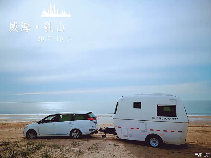

这是在山东威海旅行时停在海边崖上,免费超级海景房啊!!!!!!!可点击此图进入原帖超链接

自驾游去山东沿海,日照青岛乳山威海,路住海景房,可以进入我个人主页查看主贴《房车自驾走沿海,路超级海景房》手机端可以点击此图进入威海游记https://club.autohome.com.cn/bbs/thread/9cf59d3771fed62e/67628398-1.html
自驾游去山东沿海,日照青岛乳山威海,路住海景房,可以进入我个人主页查看主贴《房车自驾走沿海,路超级海景房》手机端可以双击此图进入威海游记https://club.autohome.com.cn/bbs/thread/9cf59d3771fed62e/67628398-1.html
每晚都停在大海边边上
房车上海鲜大餐
全程吃住房车上
