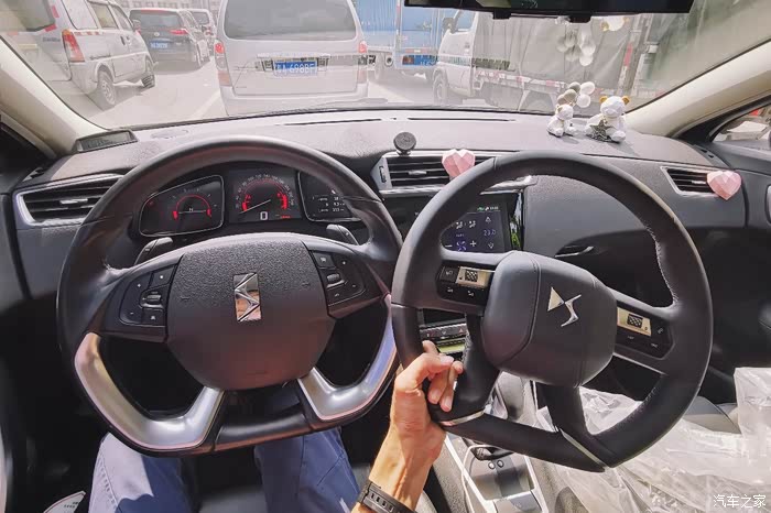

起源:觉得4S方向盘气囊盖优点傻。。。决定换一个。。。我车是18款带ADAS,所以基于功能样式考虑,最终选择DS7顶配方向盘。。。

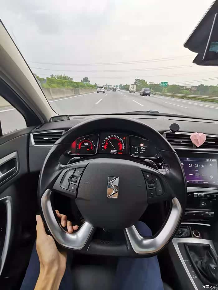

原装脸盘方向盘,其实直径跟DS7差不,但是气囊盖就是
天真我,准备换起
定妆照

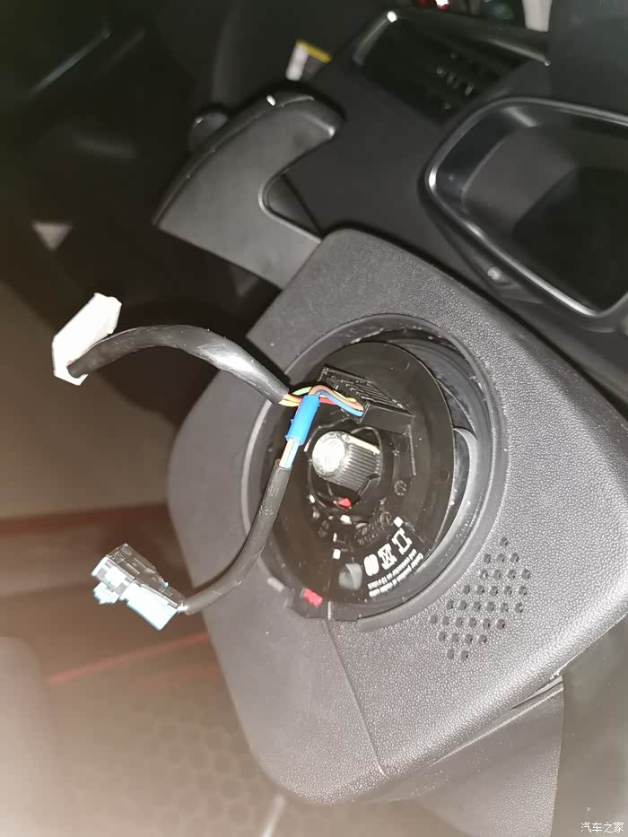

第一郁闷:天真我,以为单纯换盘子即可,于是买来盘子之后一比对。。。游丝插头对不上!!要整个组合开关更换~~哈哈哈,无奈之下先装回原装方向盘,再买配件呗

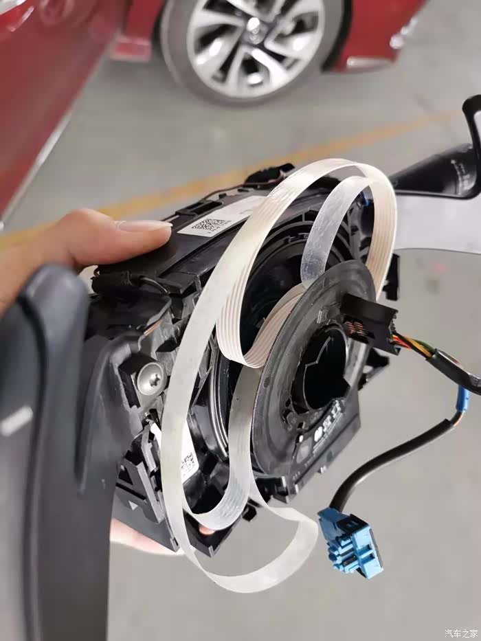

郁闷:装回之后,精彩故事要开始了。。。ACC报故障、esp报故障。。。番检查发现,小工拆方向盘时候拆游丝了
无奈之下,只能着开,心慌慌,只祈求新配件早日到货

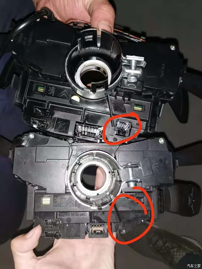

第三郁闷:店家告诉我,DS7组合开关到货了。。。又拆拆拆一遍。。。最后发现居然背面插头不一样!!!不一样!!!,这个版本组合开关居然了一个 角度传感器插头(神说)。。。再一次无奈重组一次,继续等新配件

第一次发现游丝了是这样。。。
过了几天持续使用。。。变成这样了。。。如果再用几天,不堪设想
第一次拿到配件,下面这款DS7组合开关,居然是个插口(角度传感器),不合适,再换。。。
又过了2天,顶配DS7组合开关,新配件终于到了

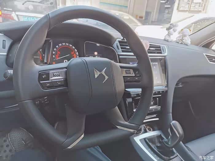

幸好最好没事。。。定妆照2
脸盘,再见~~
