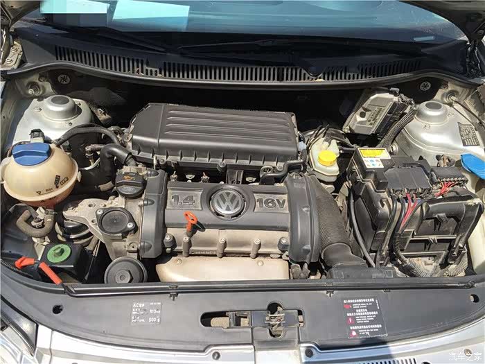

09年的二手POLO,发动机舱还是不错的。
外循环的入口在这个位置,右前避震的方,这也是加装的外置滤清的方。

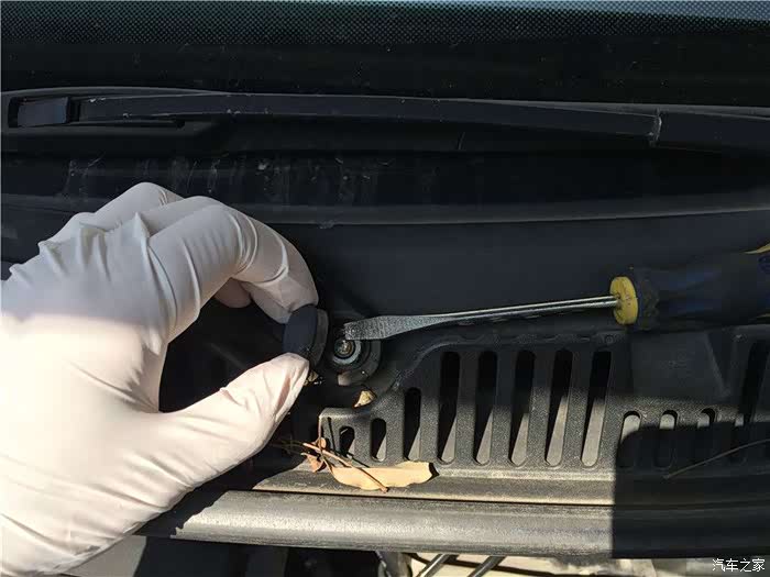

层拆解,才能露出外置滤清,先拆雨刮臂。

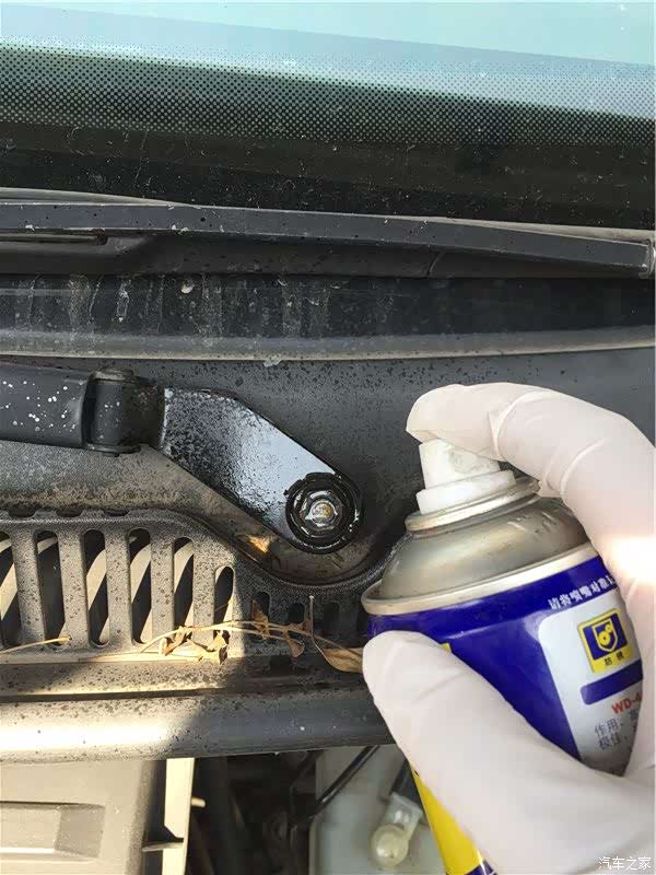

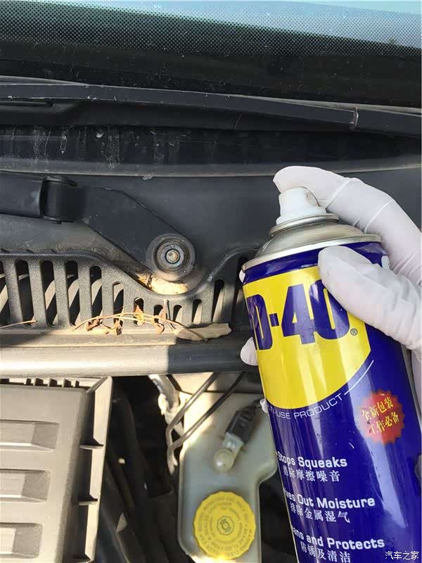

喷点WD40,否则锈太厉害了。
喷了浸泡会,让里面松动。

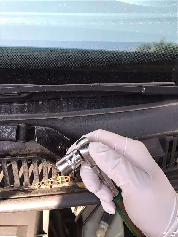

13的套筒进行拆解。
侧的雨刮臂已经拆来。
可以看到,锈迹严重,本来,这个东西,可能某些车友辈子都不会拆。
对雨刮臂都拆来了,摆好。
