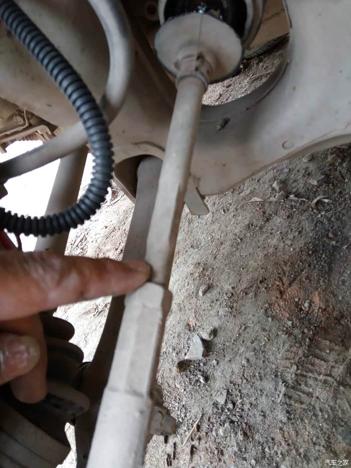

  上次维修底盘灯发现内球头胶套损坏。于是打算换掉,今天班抽时间开工

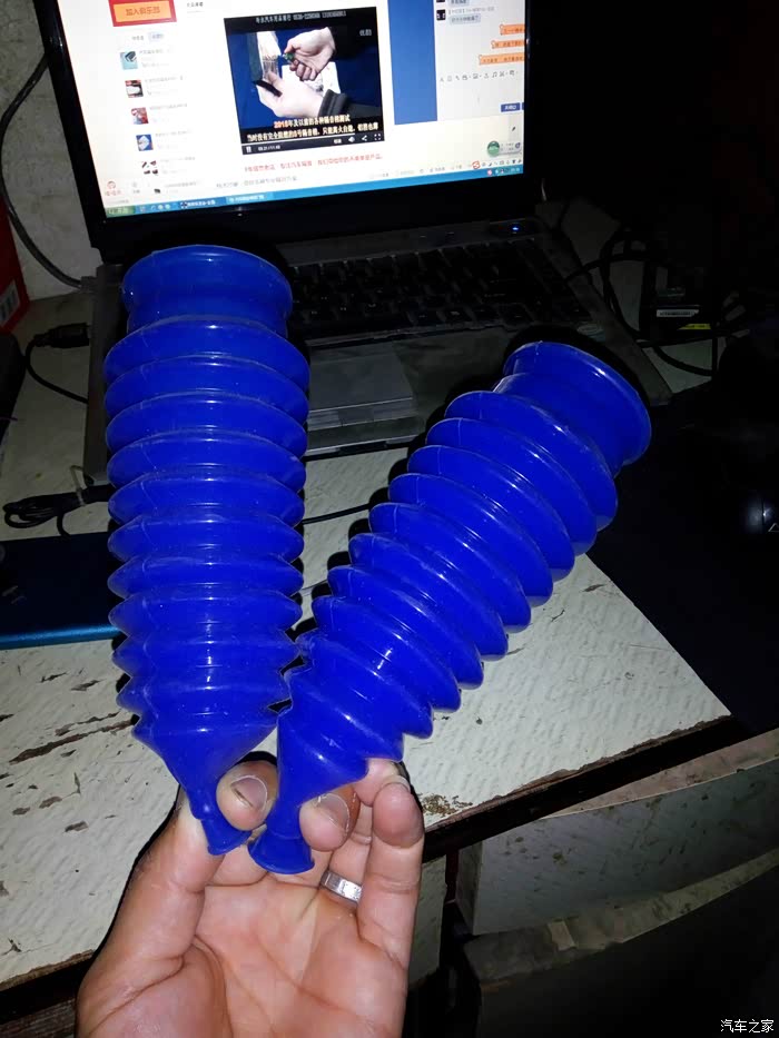

网购的硅胶型套子,够软。

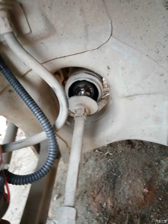

已经全部裂开看的见内球头
松开紧固螺丝

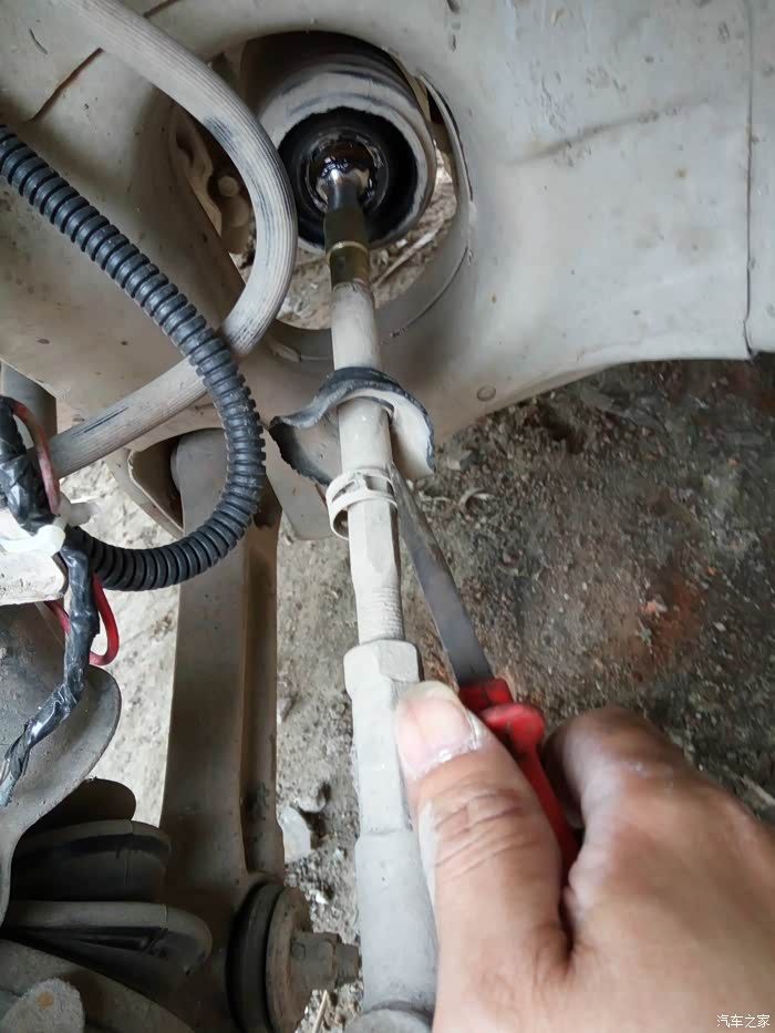

用钳子取抱箍、

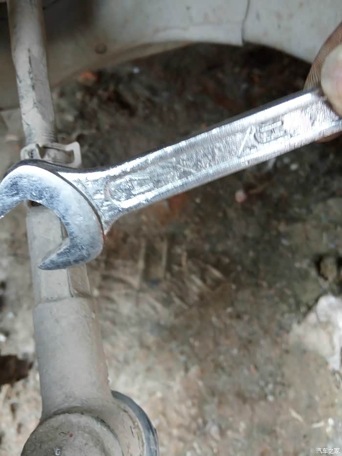

17号调试外球头。
12号调试拉杆
里端是使用的抱箍,可以用螺丝刀去掉。

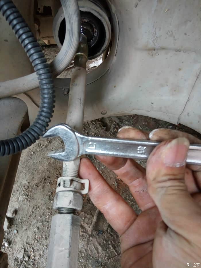

内球头更换的位置,手指位置,可以用扳手拆卸,
内部安装到位。
外部安装到位。外部要着急安装,可以先上好外球头在上抱箍。
