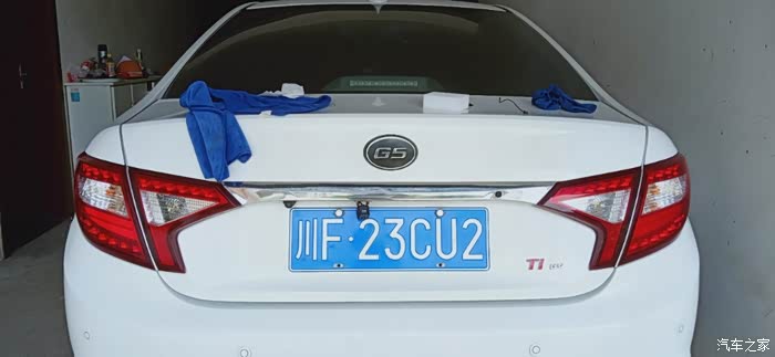

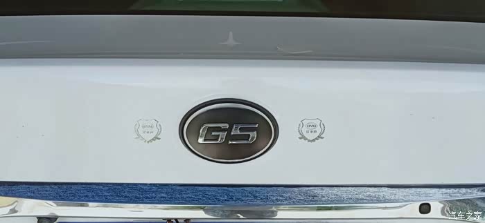

G5字母贴到发光尾标上
感觉干净多

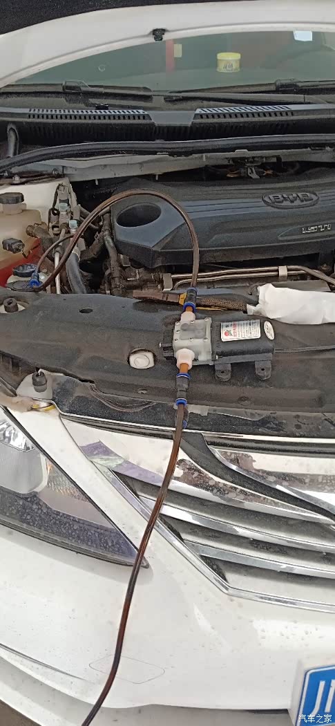

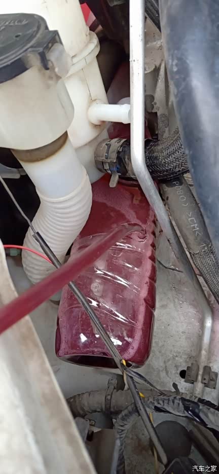

一万多公里换转向助力油,油壶里都铁屑
拆掉上面回油管,启动转方向多来几次就干净,最后加900毫升,换完后有异响,过几天就没有,有一天发现方向跑偏问题没有,不握方向盘直直跑,有点惊喜,虽然没有解决方向重问题

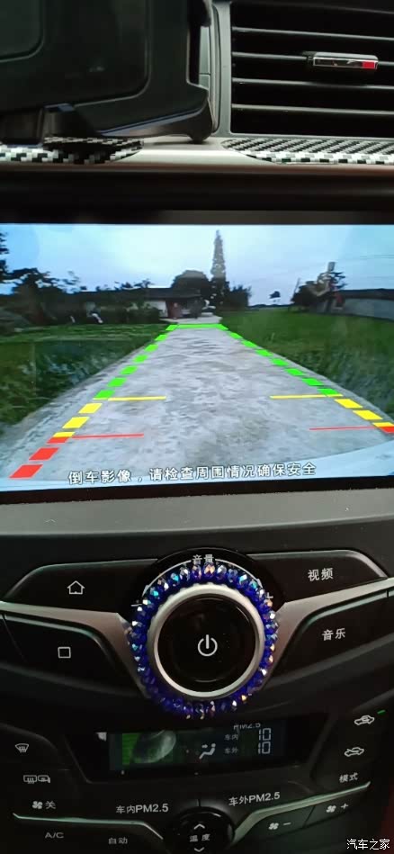

倒车线设定和车一样宽,发现在宽阔路倒车时出厂设定宽度,窄路倒车自己设定倒车线宽度自适应么?
自己换油,抽油比放油多,

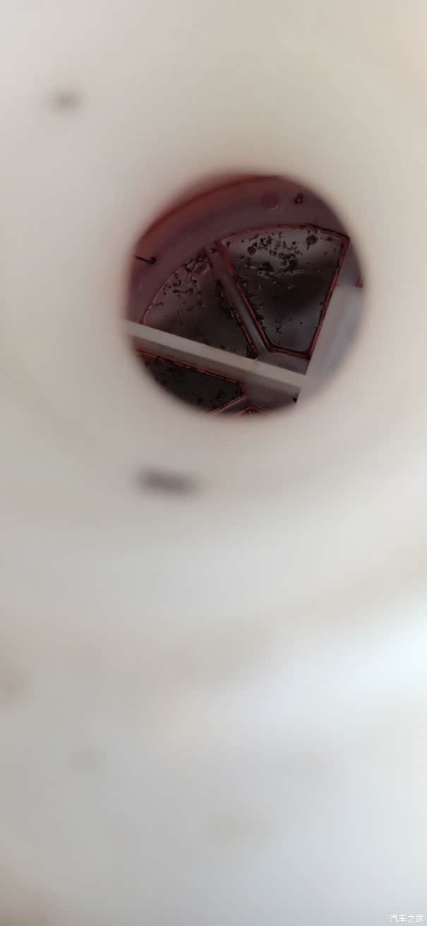

翼子板空腔打发泡胶,胎噪风噪问题解决,打时候没注意打多从门缝出来,等干就清理掉

发表于 2019-8-29 11:32:31
把BYD贴成G5,被交警看到,会会被罚
发表于 2019-8-29 22:00:31
宁谧青枫2016 2019/08/29 11:32:31 发表在 9楼
把BYD贴成G5,被交警看到,会会被罚
会,交警看到没拦我,改成其他标

本来就后面啊!你把G5扣来粘到中间就行
