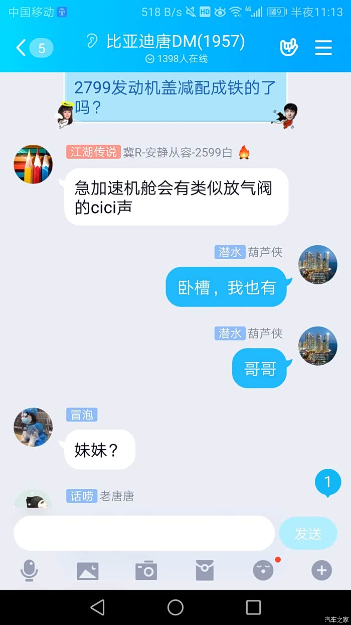

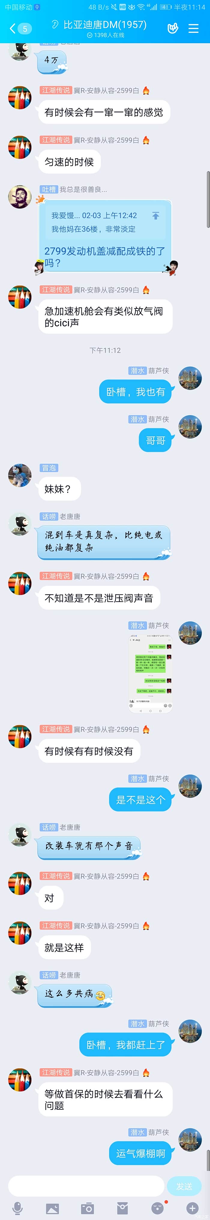

       抖动2:混动模式窜,具体来说就是混动匀加速(平稳正常加速)到85右,感觉应该是换挡之后。就感觉车的劲停,感觉有股力量推下车又停,再推下再停,发动机舱,伴随次~次~次~次有停顿的响声(类似于放气阀的声音)。“次”的声音至1次,多至5次。

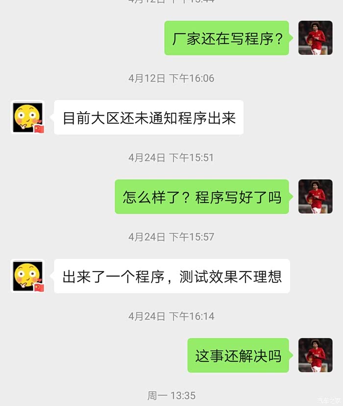

2020年3月15:把车送4s两天检测,采集数据。调试程序没解决问题。说让等厂家反馈。
2020年4月24:经多次催促,s店,说厂家新写的程序理想,解决

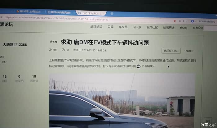

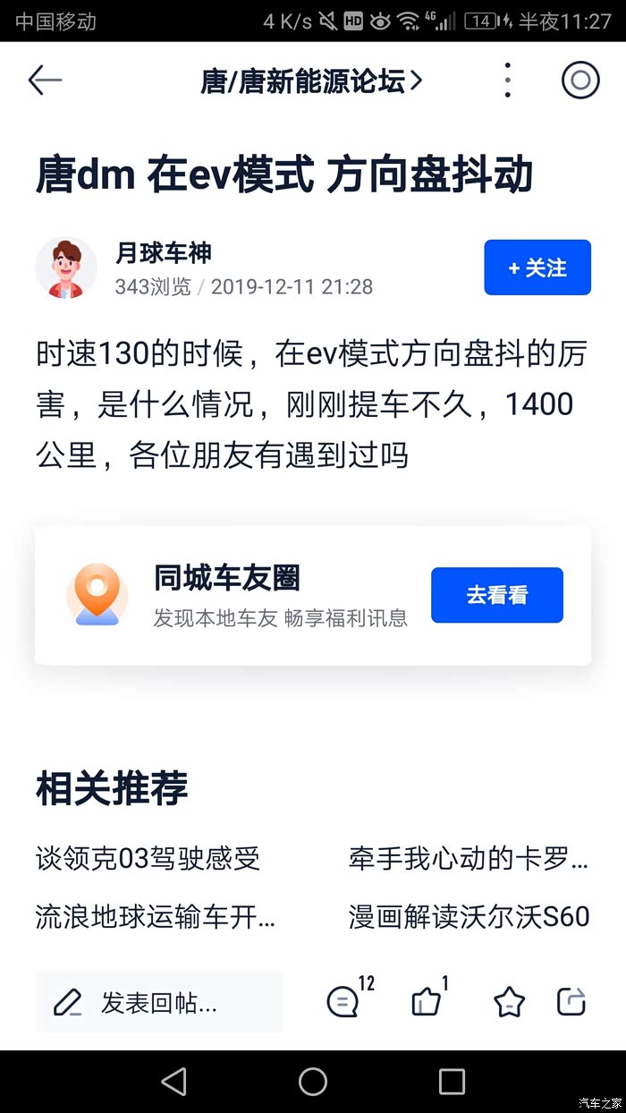

这个抖动个谜题。我进行过些观察思考:
1.本人测试,原N档怠速sport模式,等转速稳定到700转,车身会传来每两秒周期性震动。查询有关比亚迪S72.0t,车主反映有同样情况。所以,我怀疑,这个机头(或者鸡脚缺陷?)本身因为工艺问题,存在个转速共振频率?
2.hev混动急加速,概在80,或者100,急加速都会出现这样类似共振问题。
3.hev正常巡航,速度超过110?或者120,或者亏电后发动机启动。板震动明显比普通燃油车、甚至传递到方向盘
4.群友反应有ev模式100码急加速抖动。(我个人没观察到,因为我速ev,即便ev到速也急加速。)那么问题来,这个抖动发动机有关?
通过以观察,我认为这个抖动现象应该种通病,应该某种结构性原因(bsg,电控、前电机等否对车舱平衡造成影响?发动机4缸平衡装置设计合理(因为s7我看到网友也有反映抖动问题)?)导致在某个频率  发动机?车身?会共振?
比厂应该引起重视,这个体验差。目前没有准确原因解释,都瞎猜。我只能整体能接受,因为毕竟直抖。
