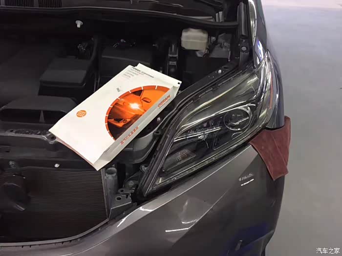

透镜是海拉5加欧司朗增亮180%套装
塞纳原车的卤素灯光实在是差的不行建议车友灯光要改。毕竟路照的清楚,也增加一些安全。改后视镜折叠和改大灯都是在广州某卡改的。听说之家不可以发名字不然贴就会被删这里就不发出来了。
直接开拆改后视镜折叠,不差钱建议把跑马流水转弯灯也改了。毕竟能提高颜值!!

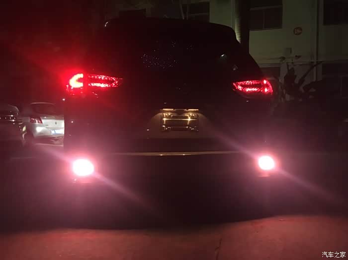

新车回来的后雾灯实在丑的不行。必须改
由于塞纳原车没有后雾灯。所以回来的塞纳都由车商加装后雾灯。但是个人觉得丑的不行。所以又找罗总买了后雾灯。「建议上完牌在改免得各地车管所政策不一样耽误上牌。」

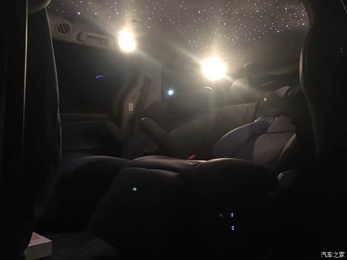

航空座椅必须改,为的是让我家里人在车里能好好睡个觉。星空顶如果有密集恐惧症建议别改。因为白天顶上会有一个个小孔接受不了的也别改。原本想用打孔皮。这样白天不开灯顶上的洞就不会那么明显。可惜塞纳车太宽了。打孔皮只能用拼接的办法。怕拼接的办法怕不好看。所以还是用了翻毛。等腻了再换打孔皮。

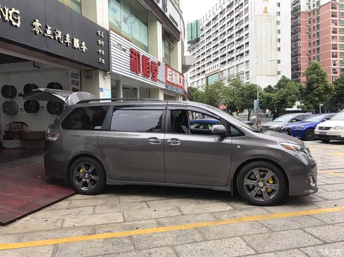

刹车软,必须改。不然不安全
可能因为另外一台锐志车用的是ap刹车。所以开塞纳感觉原装刹车非常软,实在接受不了。但因为ap脚感太急促不改逼震得情况下点头会严重「因为我把锐志改装避震一拆点头严重影响舒适性」。brombo比较线性。所以最终选择brombo。装上车后效果满意,比较线性。点头不严重。适合mvp车型。
后面gt-28配345的碟。
前面18z配355碟
刹车改刹车原装铃要加法兰。18z算是大鲍鱼需要垫25。垫完后刚好齐沙板!这里要感谢峰哥给我那么优惠的价钱!

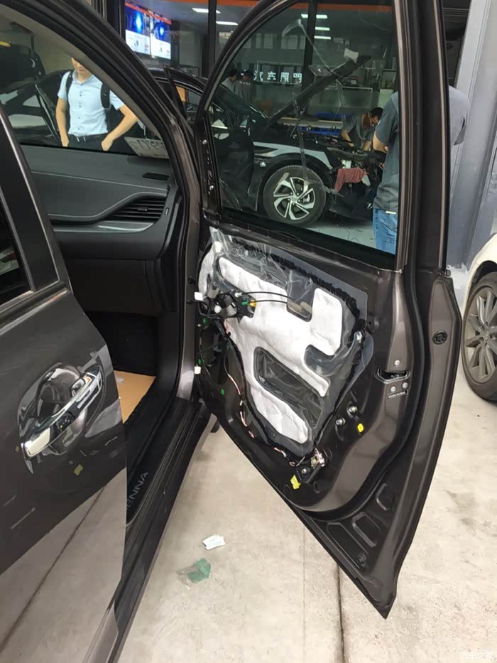

第一次保养都是峰哥直接送的机油和机油格。再次感谢音响也改了法国劲浪。隔音用的是大能的。但是忘记拍照了请各位原谅。以后有机会再补。
