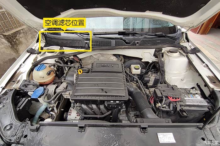

(1):打开引擎盖,先找到空滤位置,位于发动机舱左角,如图所示

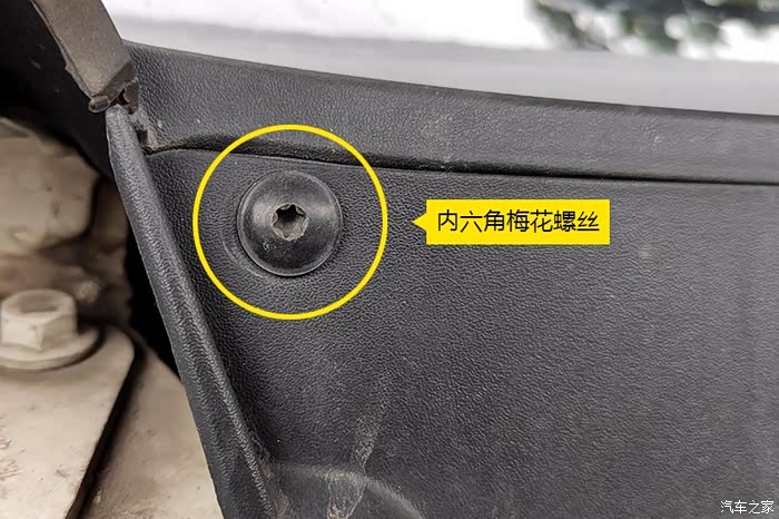

(3):众用颗内六角梅花螺丝固定盖板
(4):找到匹配的螺丝刀,拧盖板螺丝
