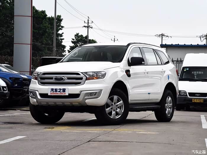

撼路者:发动机好,底盘参数(接近角、离去角、通过角等)好,内饰糙,价格水。

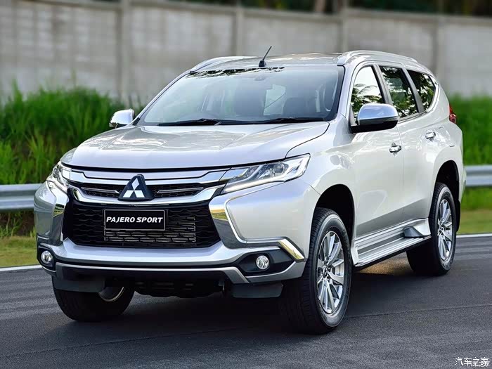

劲畅:底盘参数好,发动机油耗大,不想养油老虎,如果有泰版柴油机就好了(8AT),个人喜欢三菱更胜于丰田。

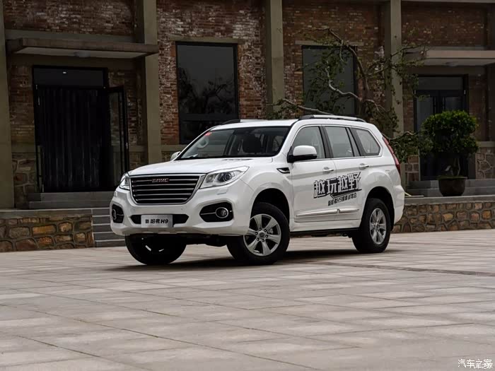

H9:内饰豪华、舒适,底子不错,新款柴油机和ZF变速箱是绝配。最心仪的车。后来考虑自己代步和穿越的车花20多没必要,车这种东西太好太贵你反而不舍得拿来越野,PASS……(好,是我穷好吧)

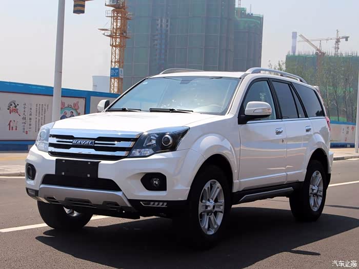

H5:最合适的车型,价格便宜量又足,试想同级同价位竞争对手只有陆风了,再看看陆风配置和内饰,你又呵呵了。而且H5改件特多,后期越野升级成本不高。就决定是你了,H5!然后,然后PASS了……

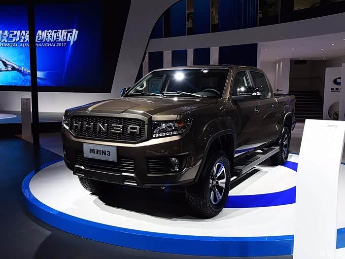

N3:PASS,因为上市时已经定了风骏6。整体外观内饰都满意,最满意的是发动机。以前看过N2,够霸气,内饰只能忍了,但这发动机实在忍不了。这么大个车整个这么弱的发动机,我买这么大个车不是装样子的,而且最受不了羸弱的动力,除非是代步。不过后来庆幸自己没选N3、领主、T60这一类大号皮卡。理由后面会提及。

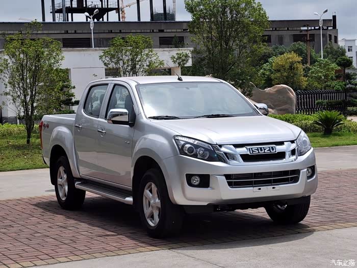

D-max:动力OK,可靠性OK,内饰KO……5挡手动,自动还贵,高价低配,尽管改件多,但改件价格也超高,而且改件性能又远高于需求,太浪费。
