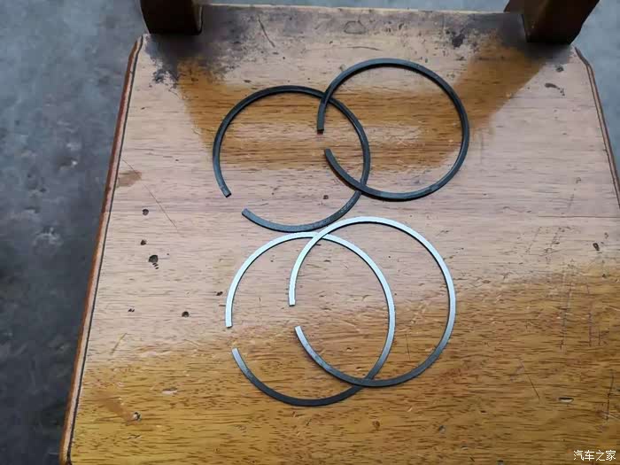

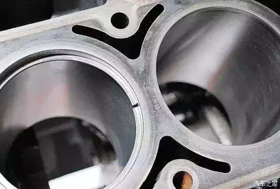

首先,现在的汽车发动机,大都往复活塞式发动机。只要这种结构的发动机,活塞就必须有活塞环。活塞环有开口的,有了开口才能在安装活塞环的时候撑开活塞环,把活塞环套到活塞
活塞环进入气缸之后,会因为汽缸壁的约束而收紧,收紧之后的活塞环 依旧保留了一个缺口,当然了,比在自然状态下,缺口要大大的减小。这个缺口必须存在的,因为金属热胀冷缩的原理,内燃机达到工作温度之后,活塞环会膨胀,所以要给他留足膨胀的余量。就跟火车铁轨中间有间隙道理一样的,如果没有间隙,金属一膨胀,就挤压到一起变形了。

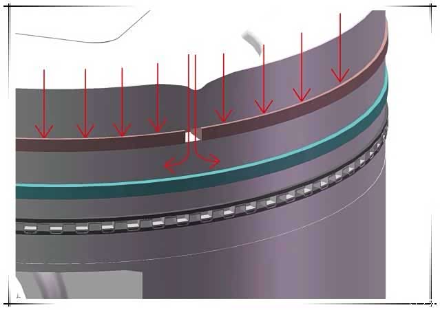

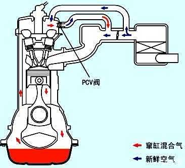

因为这个缺口的存在可避免,所以每次燃烧之后,总有一小撮废气从这个缺口中漏下去,进去曲轴箱。曲轴箱又一个密闭的空间,长期积累压力气体,犹如高压锅一样,破坏发动机内部工作环境,所以从这个活塞环缺口漏下去的废气就个祸害,必须把他想办法弄出来,要留下曲轴箱内部。
就滋生了一套叫做曲轴箱通风的系统。现在的汽车无论大车还小车,汽油机还柴油机,都有这么一套系统。目的就把曲轴箱中的废气引导到进气道中,然后重新参与燃烧。这样既可以避免这部分废气直接排入大气污染环境,又可以让曲轴箱内积蓄大量的气体。
各个品牌的汽车生产厂家,对这套系统的设计各相同,但最终要实现的目的,都一致的。
讲到这里,我们可以知道,进入曲轴箱的压力气体从活塞环缺口处往下漏入曲轴箱的,我们称之为“下漏”

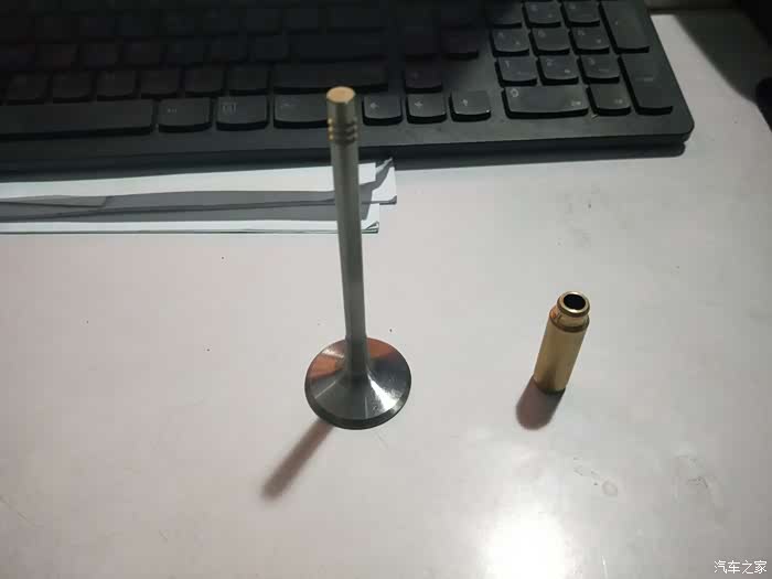

成除了活塞环会漏气,气门也会漏气。走手边的气门,手边像子弹壳的气门导管。
平时气门导管套在气门杆子,气门杆子在气门导管内来回抽插。气门导管气门的运行载体及导向工具。气门导管气门之间一种轻微的间隙配合。因为气门杆子要在导管内灵活无阻滞的抽插,就要求两者之间有一定的间隙,但间隙能太大。
对于排气门来说,如果气门导管气门杆子之间的间隙过大,燃烧之后的废气就会从这个间隙里串入气门室。道理跟废气从活塞环缺口串入曲轴箱一样的。只有有空隙的地方,气体就会无孔入。
