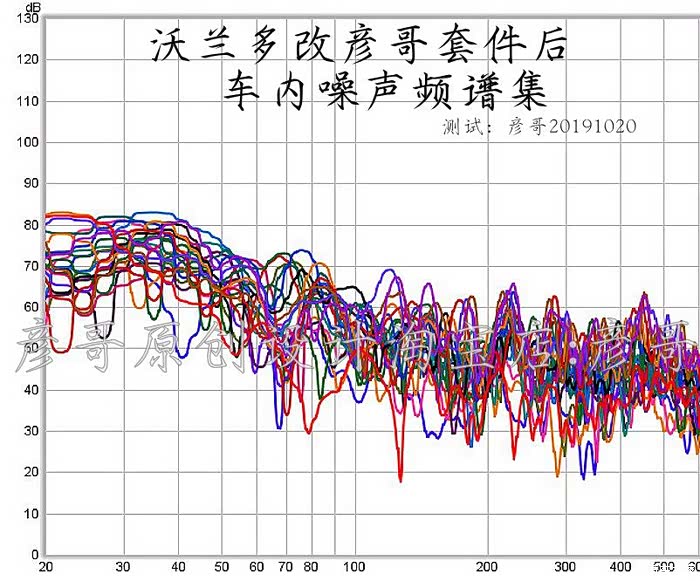

注意20~60Hz,对应转速800~2400转区域。这既雪佛兰BI6经典加速噪声,所谓哈雷声,或者拖拉机,声。。。。测试约87~88dB
改套件后,注意20~60Hz,对应转速800~2400转区域。测试约82~83dB,降低3~5dB

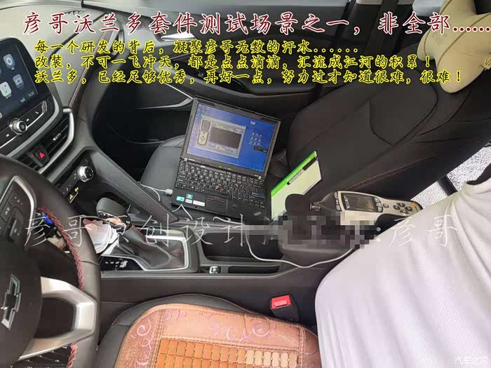

研发测试场景1

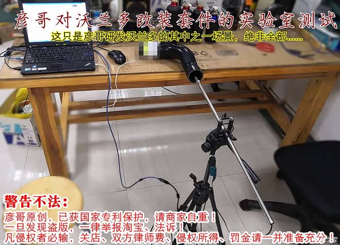

研发测试场景2
以后的样子。

样本问题,分贝测量受外部影响,你这个测试环境以及测试方法就有问题,这个测试结果值怀疑,要误导家,骗钱产品

特别噪声频谱测试,你能看懂这个频谱图吗?
愿闻兄弟指正

静音室测吗?背景噪音?骗人东西

我经常劝我自己,别人交谈时候又有耐心。因为你知道做技术人总会有些拽。特别当他用真实数据说话时候。
如果我告诉你,我选择段安静路况,然后在这条路况,做套件安装前后测试。然后取其差值,可以吗?当然麦克风取样位置要固定,车子状态也要固定,比如说统开空调等等。
你看我这样做可以吗?
如果你想要静音室噪声测试,也可以,回头我放张图给你来展示套件降噪能力。
当然我想说服你。
我只想趁这个机会,展示研发过程。
谢谢你顶帖。

背景噪音??数据说话,噪音你这样测太业余,你这样再研究9年也浪费时间,降噪因素影响,每个因子所占权重都样,发动机噪音、外饰风噪、防火墙隔音、玻璃隔音等等因素综合结果,没你想这么简单

如果周遭条件都变,而装彦哥套件后,实测加速过程机舱内噪声造成降3-5db!测10次或,次次都如此,你会觉如何?
回复看起来专业样子,但,你没有沉心来研究测试方法,记方法!而只停留在表面字眼。比如什么防火墙,什么玻璃,什么权重。。。。其实,我何必关注这些?彦哥套件安装前后,这些条件都没有改变啊,我为什么要去关注这些没有改变东西
科学测试方法就:这些条件都保持变(要你改变,那才),然后取改装前后噪声差值。这就彦哥套件,在其他条件变情况效果差别。
知道科学统计这门课程吗?我录制测试视频,绝对测试结果,,10次都止,因为我测试 ,过组合方案!哈哈哈,你感兴趣可以私聊我给你看看。
至于你说“9年也浪费时间”,对起啊,我花6个月,过程我觉也挺,直到方案成熟,我才总结出来 发布,当然同时我也申请专利。也没自己失望,没让支持我兄弟失望,我最收货!但可能让您失望,哈哈哈哈

,频谱图您看明白吗?否需要我做解释?
