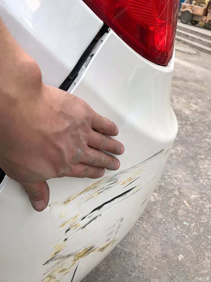

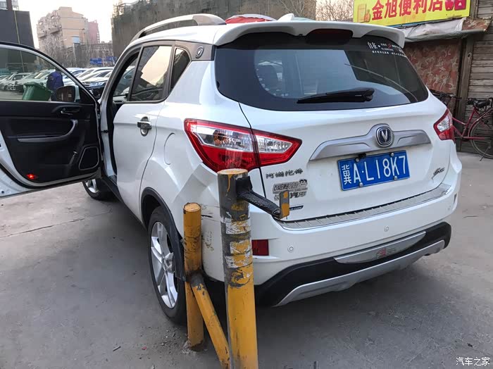

去年发过帖子是修复车门和车头的漆面,由于当时气温较低不适合喷漆。这次分享的主要是喷漆的过程,虽然修复后效果不如专业人士修复的完美,但不仔细看是看不出来。那是一天清晨,着急出门倒车时车速过快撞上铁柱子了,所以奉劝大家在倒车时切记不要车速太快,避免不必要的麻烦!

清晨起来就开车出门了,由于着急撞到柱子上了。
以后切记不能开太快了,再有就是清晨起来洗洗脸,等神志清醒了再开车出门。

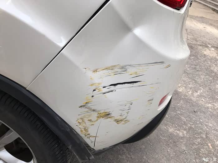

撞的比较狠啊,还好没撞坏车灯。

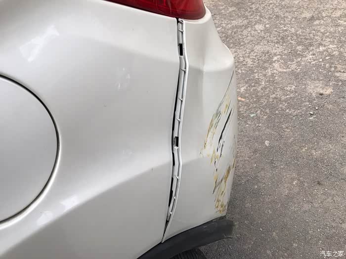

接缝合不上了,因为后保险杠变形的太厉害了。

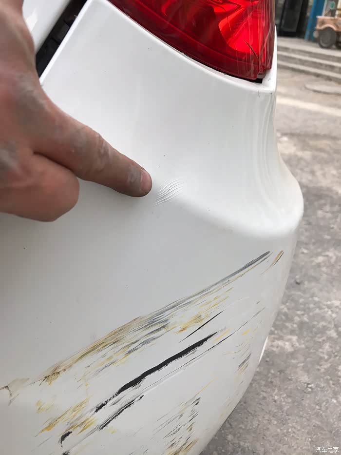

这里凹进去了。
这里也凹进去一大片,需要从里面把凹陷的顶出来。

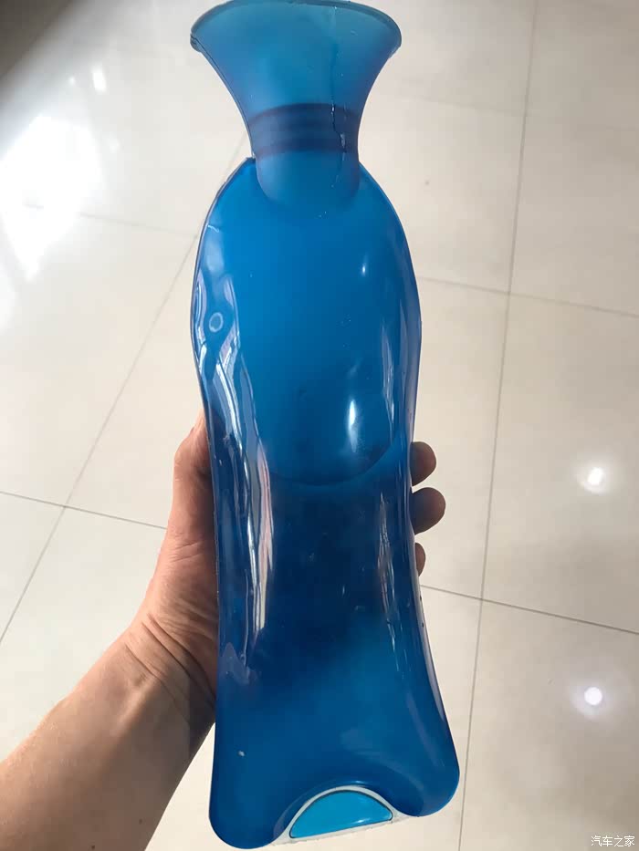

把暖水袋灌上开水。

把暖水袋放在里面做支撑。
然后用吹风机开暖风吹凹陷的地方。
