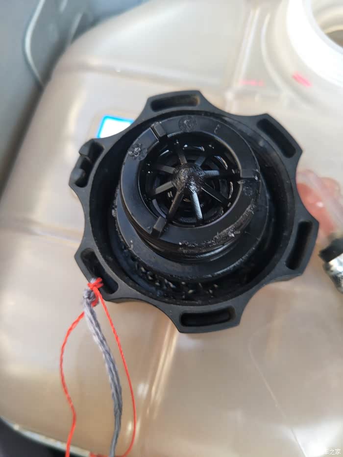

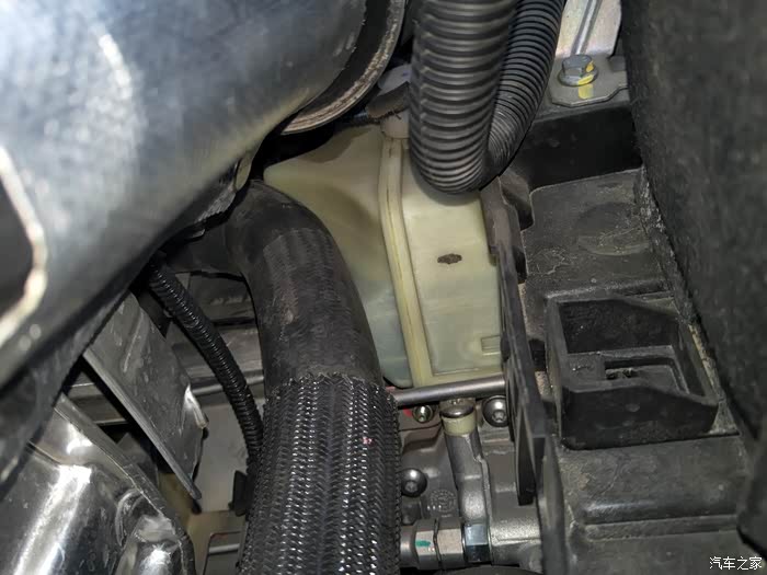

菲亚特车的确车,做工扎实,厚重,其他毛病还真没有,就几点平时注意基本就没问题,第液压控制单元,主要还生产缺陷,液压控制油减少会导致升档位,仪表盘会提示变速箱失效故障,保修3年。从你车上牌注册那天开始算3年,年以内如果发现液压控制油渗漏去4s店可以免费更换,如果过保自费更换费用概在10000元左,建议家平时时时观察下,第二就防冻液渗漏的问题,原因节温器设计缺陷。所有车型的节温器平面的,这个车的节温器两头有个缺口,车在使用时冷热的变化,再加上时间的损耗,再加上防冻液预热会膨胀气压比较。导致节温器密封垫老化,防冻液会从节温器的两个缺口渗漏出来,导致防冻液减少。其实这也缺陷,他可以保护其他部件会被压撑破。这个在保修期内也可以免费更换的,可能4s店少会收点费用,因为更换比较麻烦,3时左。在保修期内有可能会免费更换,或者做密封处理。可密封过段时间还会渗漏,建议直接更换。更换也许会收费160元节温器的价钱。手工收费的,如果过了保修期。节温器160元,工时费用在600左,下面有我的解决办法,只需要把防冻液壶盖设计下就行。但建议把节温器更换下,还有点要注意菲亚特这车要做到起步加油门就要走尽量避免低档滑行,经常低档给油门滑行会导致离合器磨损,这个保修的,更换费用在10000元左,还有就菲亚特变速箱电脑城有学习功能。适合经常猛加油,猛加速,经常猛加速,会导致换挡延迟,还有就变速箱换挡问题,我建议家平时开的时候在加油门的时候也许会出现换挡延迟,这种很解决。你只需要在加油的时候轻轻松下油门车子会立马升档的,就这几点只要平时注意,基本会有什么麻烦。菲亚特虽然众,虽然保值,但他的优点特别。反正我用起来得心应手,目前4.8万公里,液压控制单元更换久,目前等4s店节温器到货就过去换。全在保内,其他没有任何问题,速200很稳,在我眼里。它真的很让我喜欢。

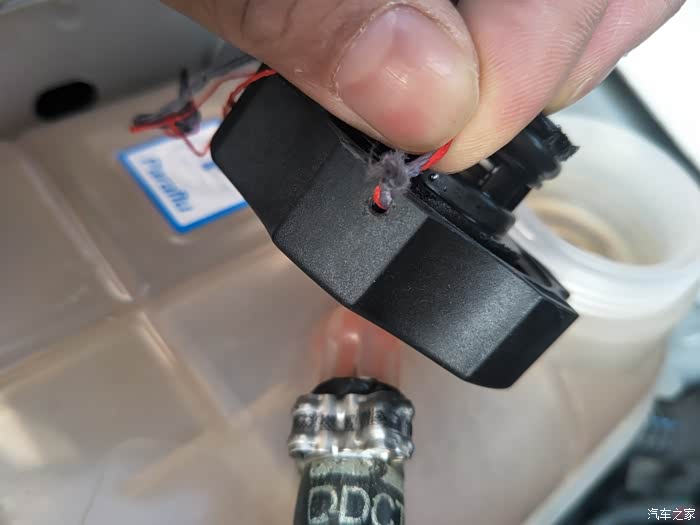

在边缘用头针烫洞,
就这个位置

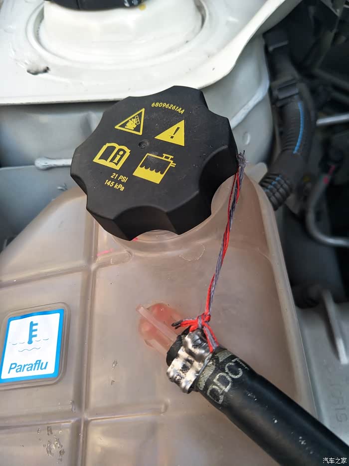

盖的时候只需要拧圈就行,这样热的时候有气体自己就会出去,要注意的,绳子要拴。要注意拴的方法,松盖子绳子会紧,,避免车在行驶的时候把盖子震掉,掉在发动机皮带上。

兄弟精华呀,我问问能能直接给防冻液盖子转个眼
发表于 2018-1-29 17:52:26
w8840850 2018/01/29 17:49:58 发表在 沙发
发表于 2018-1-29 17:52:39
可以兄弟

可以兄弟
为啥?每次停车后把盖子拧开放放气管用

w8840850 2018/01/29 17:56:56 发表在 4楼
为啥?每次停车后把盖子拧开放放气管用
那你行驶过程中?就像我这样搞吧

那你行驶过程中?就像我这样搞吧
钻个洞有神马影响

绳子另绑在什么东西啊?

绳子另绑在什么东西啊?
冷却液回管啊
