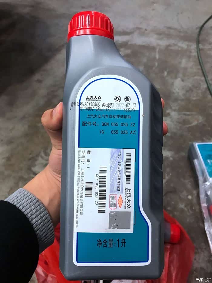

大众专用波箱油4升

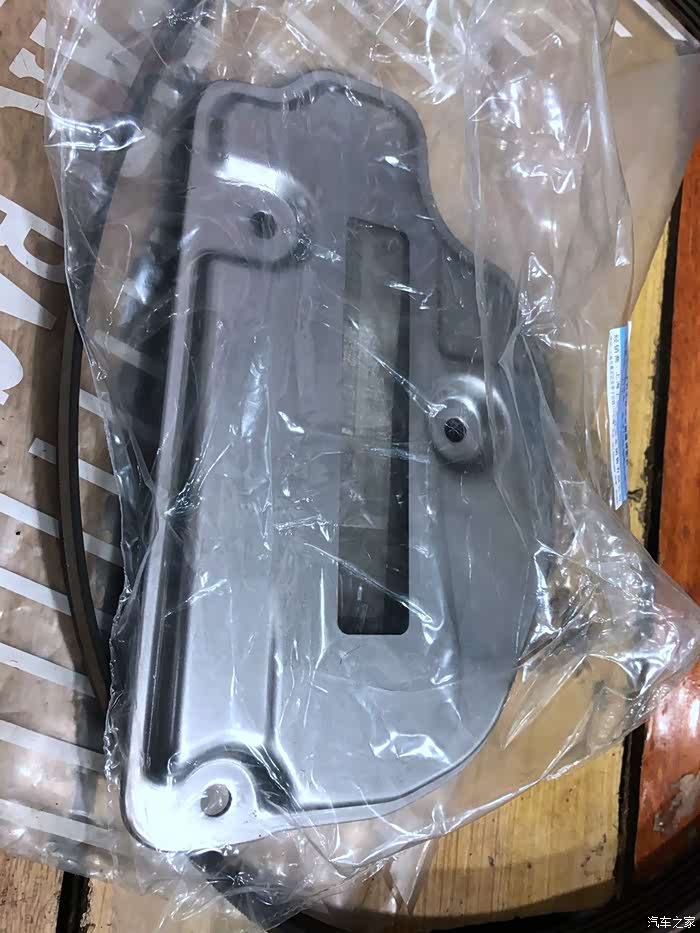

变速箱滤网,4S店基本没,需要预定。因为大众使用的是爱信的6AT变速箱,所以变速箱滤网这个配件也是日本产。

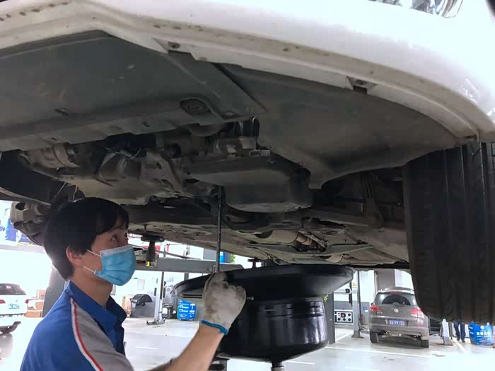

拆油底螺栓放油,售后师傅说我的油颜色还带红色,再开个2万公里没问题,当然换了更好。
