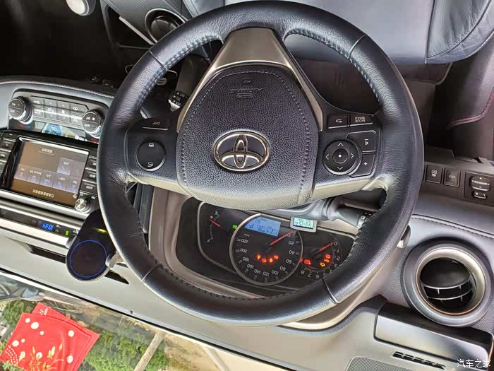

装完后,马试车,竟然只是加热方向盘两侧,其它地方并不加热,整个方向盘热好,这是唯遗憾。加热速度挺快,反正就档,开就行,我手心再也不会凉飕飕了。

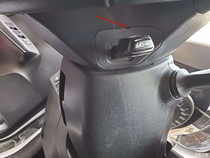

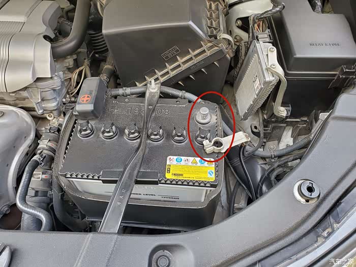

断开电瓶

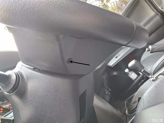

就是从这个眼伸进螺丝刀,挑开安全气囊
方向盘摆正,侧和方各
这是右方巡航那还有
就是这个姿势,伸进螺丝刀

装好后样子,就了个按键,其它
再也不怕手冷了
