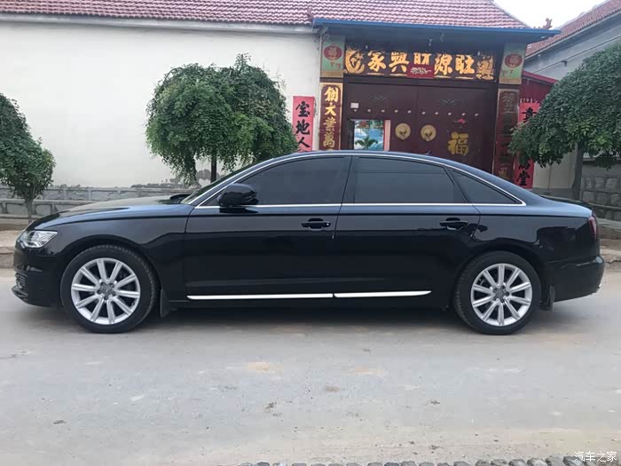

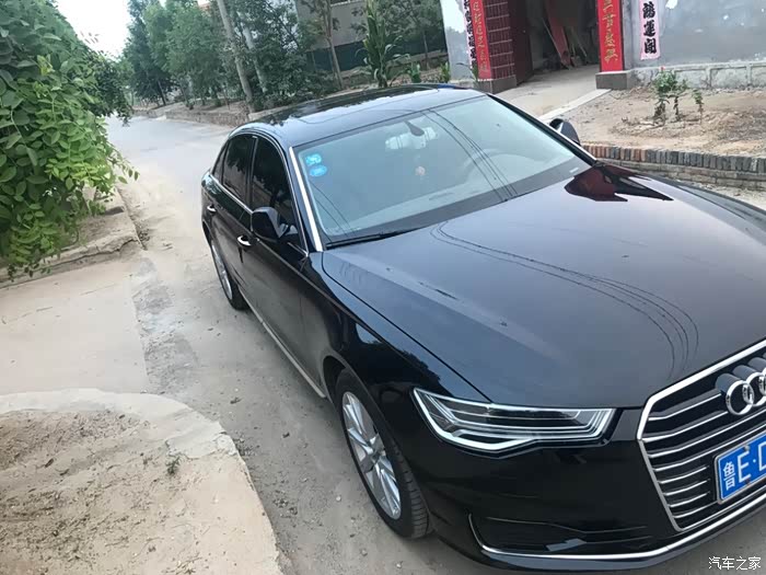

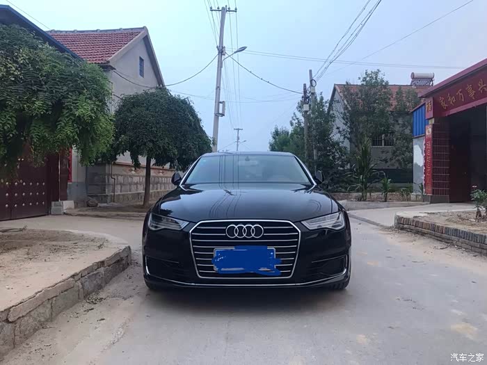

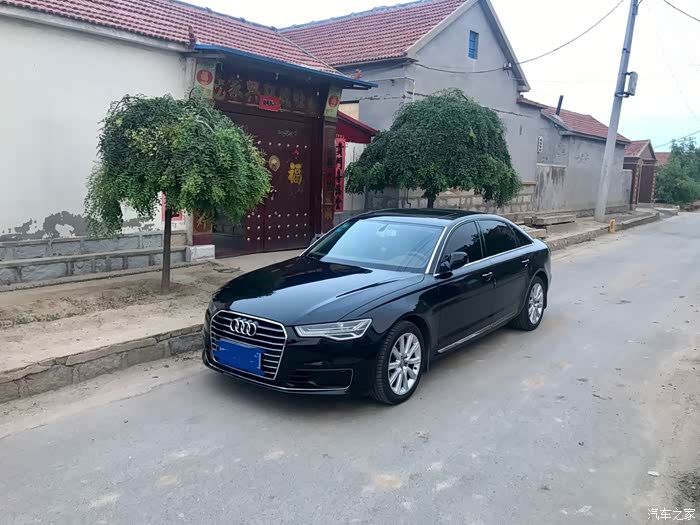

       2018年底,因为小心撞路边护栏,大灯罩划伤,保险杠裂,轮毂失圆,前轮胎鼓包!因为早就迷恋新款的流水大灯18寸大轮毂索性直接换了时宇流水大灯保险杠,还有4条18寸轮胎轮毂,朋友帮忙找的汽修厂,喷漆加安装共计16000.保险给报了八千,自费了,就这样,换了新款前脸非常帅气,更加爱惜了,新三年旧三年,换套装束又三年,好好的爱惜开吧,加95石化汽油,烧进口机油,添石化燃油宝,洗节气门,进气歧管,清理清理积碳,换变速箱,水箱油水,顺便把发动机机脚,刹车盘刹车片刹车油全都换了!又花了,希望可以开两年,毕竟几万的车子,希望发挥它的价值吧!
