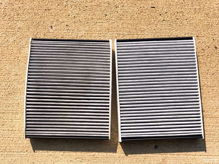

换空调滤芯作业
因为月初开了长途, 在沙漠中行车占了80%时间, 所以我觉得 有必要换空调滤芯。
4系滤芯在副驾驶仪表台面, 拆掉内饰板之后就能看到滤芯盒盖子了。

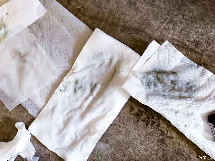

换滤芯时, 我顺便也清洗了空调管道, 把Lysol除菌清洗液从外循环进风口喷入, 空调开最大档位直吹着, 喷完整瓶600mL左清洗液, 空调持续吹5-10分钟即可。
如果内循环也有味道, 找到内循环进气口, 对着进气口喷就行。
如果是车内出风口积灰很多, 有专用出风口清洗剂, 清洗出风口时记得用厨房纸或者抹布挡着点, 不然开最大风量时, 液体小水滴会被吹到内饰板或者座椅, 留痕迹就不好去掉了。
滤芯, 不用我说也能看得出哪个是脏吧?
洗空调时, 除菌清洗液顺着管道被风吹入车内管道, 通过滤芯时, 将脏水脏东西都留在了我衬在里面。
没错, 这是半年前才洗过!
半年前才洗过次, 半年时间就这样, 国内朋友自行参考hhh。
为了自己健康, 空调滤芯勤换没处。

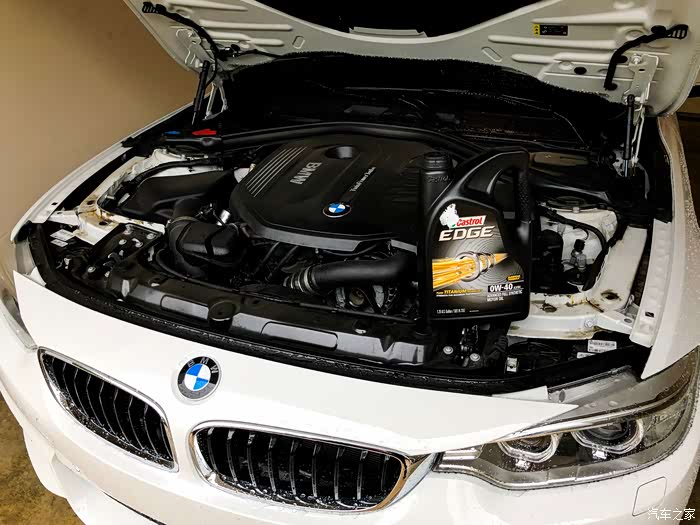

换机油作业
从长途自驾游回来, 经历超长时间连续驾驶, 穿过沙漠, 在全美国最炎热方运行了来天, 行车电脑提示自从次换油, 寿命已经用掉了6000多英里。
而且次店里给我换油并不是M4 规定标号!!!
宝马M4 M440i使用手册都有注明, 要求使用0W-30机油, 可用0W-40替代。
但是他们给我加了美国涡轮车用5W-30。
在这些方面, 美国人做事不严谨不细致态度真让人无力吐槽。。。
我就决定自己换。

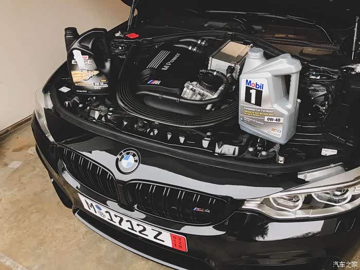

嘉实多极护, 美孚1号
给440i机油滤芯也安排了!
机舱好脏。。。 准备找个机会洗洗干净。
这边大致说, BMWCastrol嘉实多, 直都是合作伙伴关系, 而以前BMW也认证了美孚1号。
在美国市场, 几乎不可能买到假油, 所以可以随便买。
在这边, 只有0W-40标号油才有“European Formula”(欧洲配方)标注。
美孚1号油也很不错, 保时捷, 奥迪, 大众都认证可以使用, 但是因为某些原因, 只通过了比较低BMW LL-01标准。
嘉实多极护是BMW推荐, 也是BMW认证, 目前最标准 LL-04 。
这次我加了美孚, 换油之后我才了解到这些, 决定过几天给440i换油时, 就换嘉实多。
次再给M4换嘉实多。
