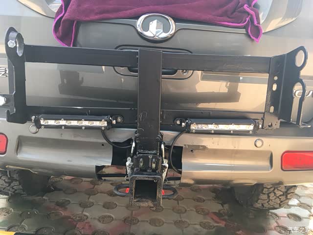

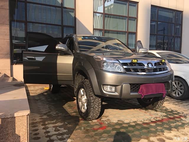

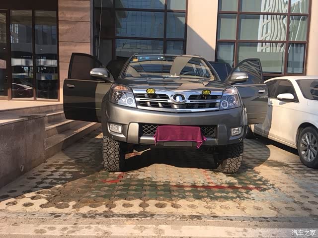

传说的鹏展翅,前杠给切了,加接近角,防撞梁也换成槽钢的带方口的,可以加快拆绞盘
轮胎换的rt,胎壁也有花纹,还错~加的20毫米的法兰盘~刚刚好,外加升高两寸~上支臂得加垫块,要外八的厉害~
拖车杠,外加自制的猴爬杆铁锹的支架~还有一个50瓦的车台
射灯一对~对付后车开远光~野外倒车也安全一点
自制暗槽~挺
少东西
obd的实时监测车辆状态,感觉还是有用的~
电控驱改手动驱~过程艰辛啊~过真的好用~前桥还是用的电控离合器~个按键,一把差速锁,一个气泵,两组射灯~
关钥匙门断电的电源~
直接换的灯总成~仙气滴~比原车亮太了~
自制背架~放备胎~原来的提升机构拆掉,改的暗格~
这就是双杠气泵,加了一个灭火器的储气瓶~
48寸的猴爬杆~

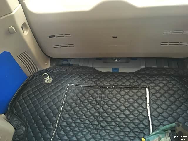

全车减重,能拆,都拆cd都拆~内饰也拆掉部分~
发表于 2020-1-29 15:17:17
步准备在前桥加装限滑差速器

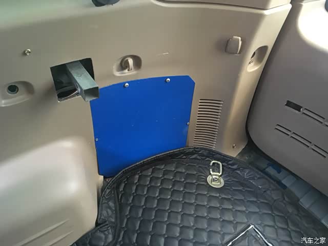

发表于 2020-1-29 19:38:27
你这车 千斤顶啥样 用吗

发表于 2020-1-29 21:50:34
13452006773王 2020/01/29 19:38:27 发表在 4楼
你这车 千斤顶啥样 用吗
那种拧~在后备箱侧面~类似液压

发表于 2020-1-30 14:21:57
前杠怎么切
发表于 2020-1-30 15:21:00
隔壁王叔叔5215211 2020/01/30 14:21:57 发表在 10楼
前杠怎么切
角磨机,沿雾灯面~

发表于 2020-2-15 15:00:26
轮胎换啊?原车轮毂可以265吗?

发表于 2020-2-20 10:34:56
厉害,佩服,牛叉,备胎放哪?车顶再加装个行李架就OK
发表于 2020-2-27 07:24:56
亚明2018 2020/02/20 10:34:56 发表在 16楼
备胎还原来位置~有行李架,过装

轮胎换啊?原车轮毂可以265吗?
清楚,我245

发表于 2020-2-27 07:26:02
前杠怎么切
角磨机,沿雾灯
