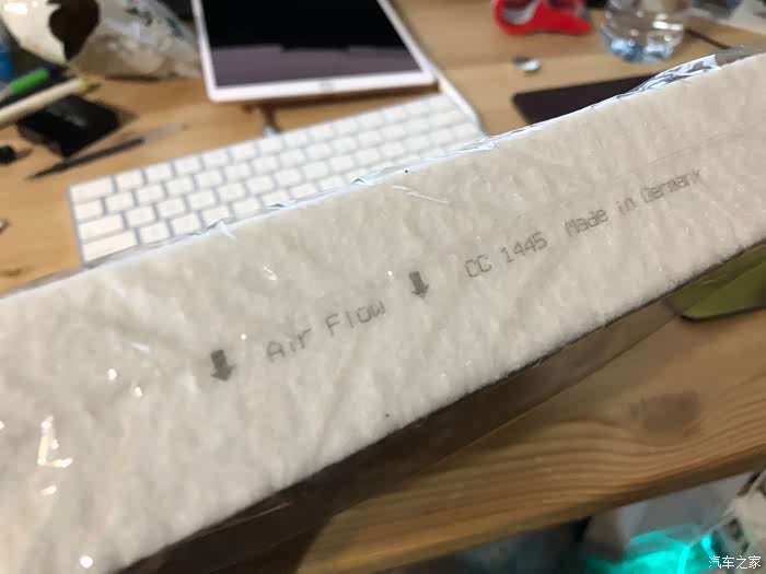

新滤芯到货, 塑料纸包的很严,  滤芯一面是黑色的, 有活性炭的.
看侧面的字样, 安装时要注意空气流向的, 这是个德国原装的滤芯.

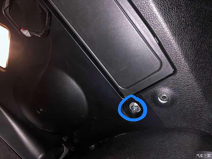

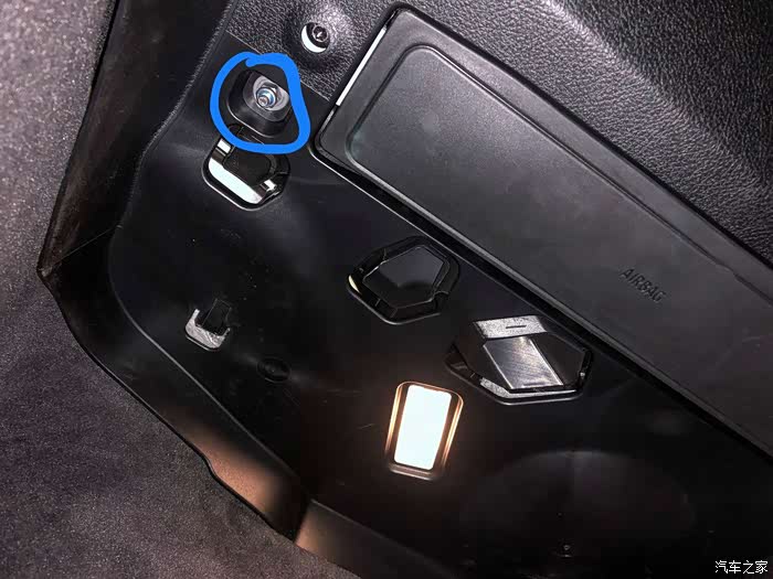

篮圈的地方就是需要拆掉的螺母.
蓝圈里, 另一个.

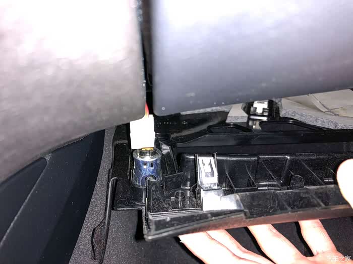

然后就可以沿着缝向下拉底盖板, 要轻轻的, 因为有电线插头连着. 过于大力 会把线拔断, 那就尴尬了.
图中亮白这个就是点烟器的插头, 拔掉它.

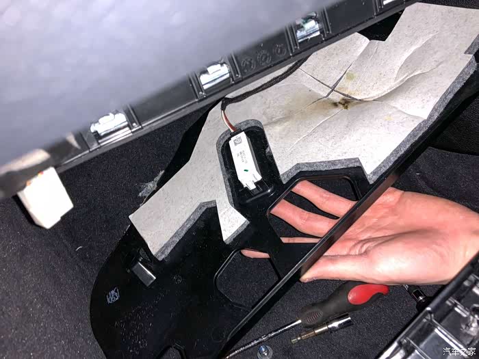

拔掉了点烟器, 还有个底部照明灯插头, 黑色的线.
接下来拿掉那块板子, 就可以看到这个样子了. 篮圈内两颗螺丝需要拧下来.
