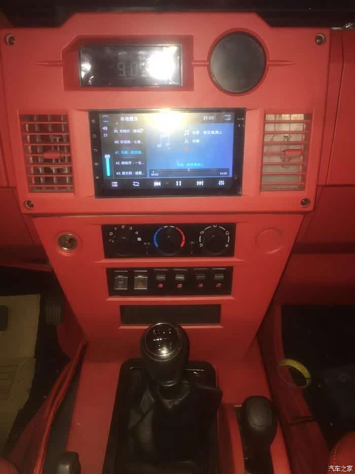

4门电动车窗开关放在中控台这里,本不破原车中控面板,设计在这里,不过还可以,用也很方便。

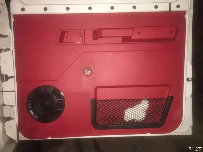

这是前门喇叭位置及安装后的效果

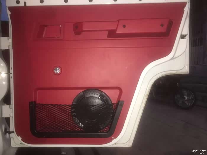

由于马黑天,所以没有时间拍照,这是右后门隔音做完后的效果。
这是右后门喇叭安装位置,这个位置非常理想,既不影响音质也不影响美观。

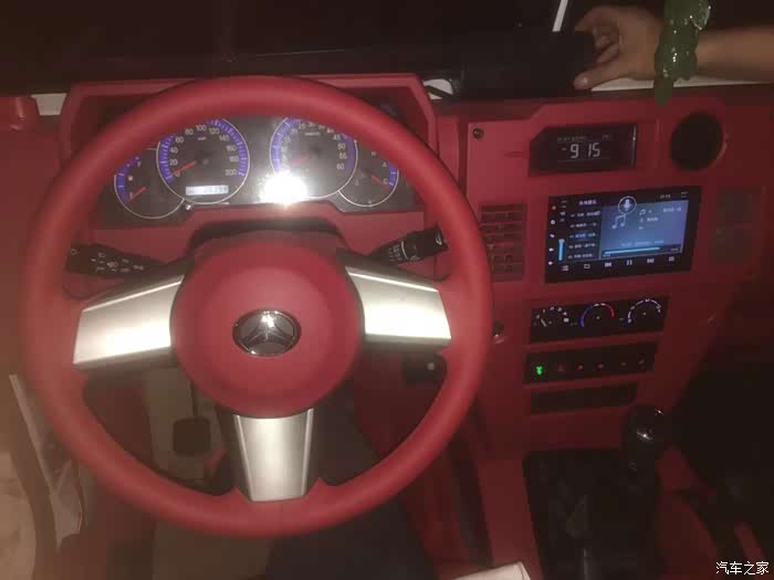

全车内饰都是红色的,方向盘也没放过。
看一下开关全貌,摄像头的清晰度,有待提啊!
还是一样,不破原车物件,只有在没用的烟灰缸安装开关,这两个开关是为方便后面的乘客而设计的。为什么没有在每个门板安装开关?有两个原因,一是由于门板外形的设计,找不到合适的位置,我有参考过其他车友开关安装的位置,有的开关安装在门子拉手面,我试过,非常不方便,如果想按开关,必须侧身才能按到,如果遇到下雨天,也非常容易进水。是,在门板安装开关,必须向副驾驶及后两个门,每个门布线最少5根,才能办到主驾驶控制其他门,主驾驶门的线束可想而知,达8根线,线束而且还增加线束长度,到达后门升降电机时的,电流,使用几年后会出现,升降慢,线束易折断,故障率非常。我这样设计后,每个门子只有接电机的2根线,到达前后门子的线束长度均匀,电流,故障率,使用也很方便。

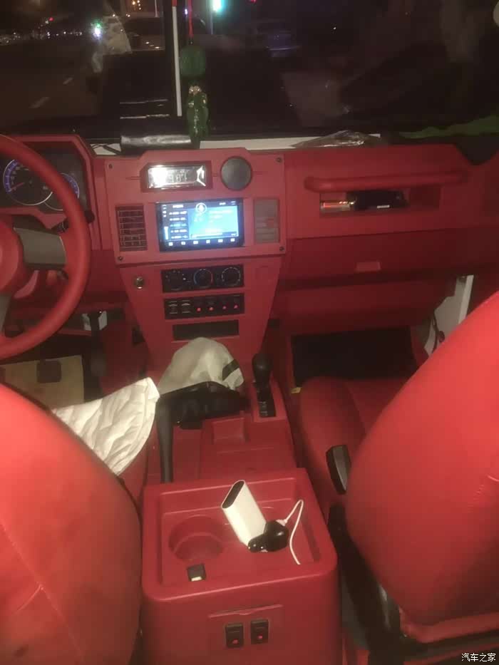

这棚顶怎么样?差个棚灯没有改LED灯。
