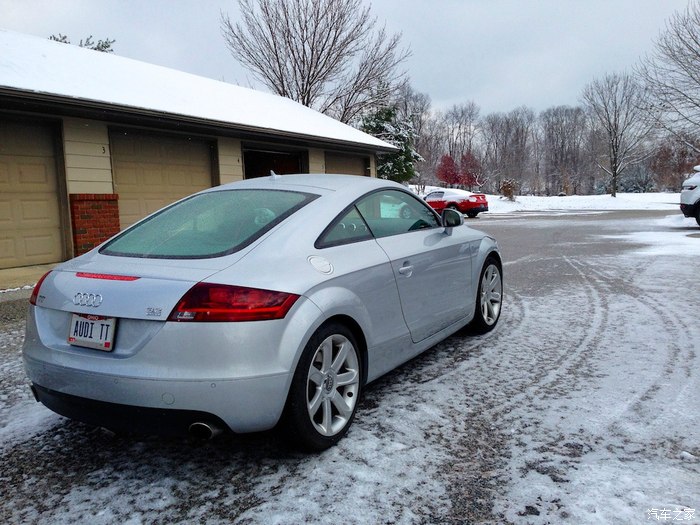

前言
奥迪 = 大众,这是众所周知的。第二代TT的底子是PQ35,也就是高尔夫,GTI,甚至这代甲壳虫,以及途观的底子。不能说不好,只能说VW实在是Too Predictable。但是一到维护保养的价格,奥迪≠大众,甚至比大众还要贵好多倍。所以,自己动手做保养系列又将魔手伸向了TT。
