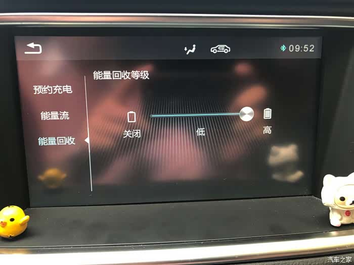

车辆启动后,能量回收统一设置成高,空调设置成关闭。

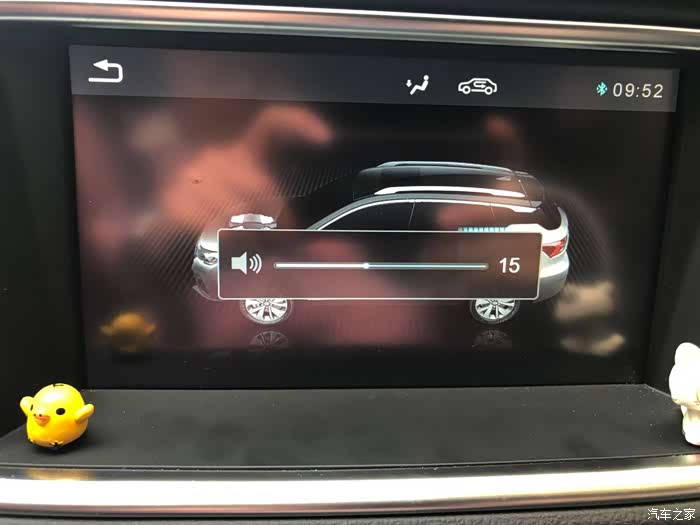

多媒体音量统一设置成15。

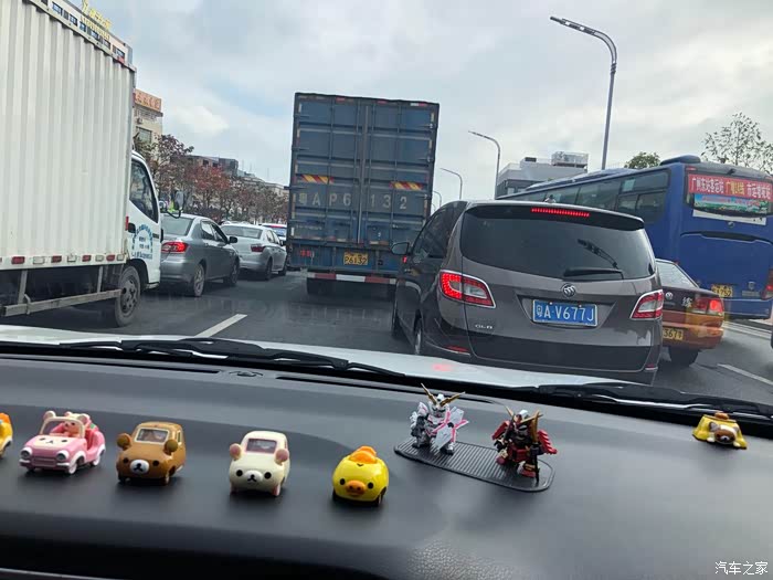

路上有点拥堵,不过电动车嘛,不怕积碳,就看对续航有多大的影响了。

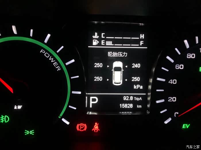

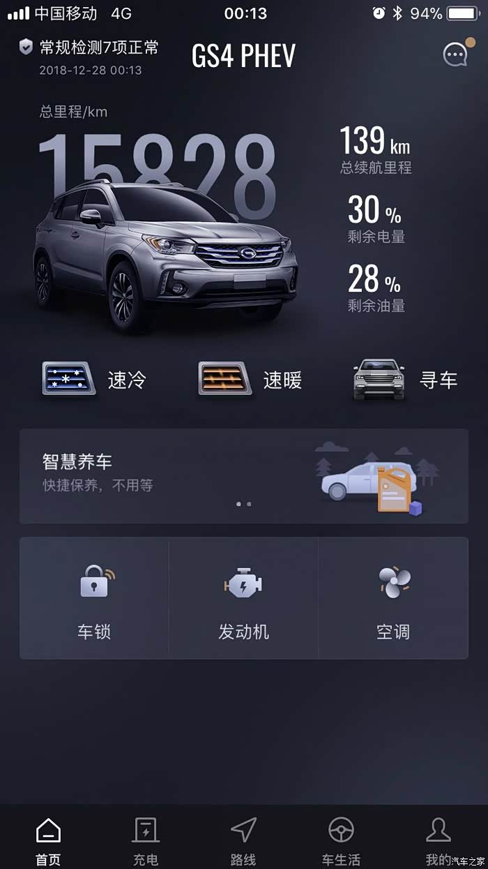

看上面的时间,程序员、加班狗这个终点才到家,命苦啊!记录里程15828,剩余电量30%、油量28%,纯电里程53公里。
这里要看看胎压250,胎压对续航的影响也是比较大的。
剩余里程14公里,根据以往经验目测还能能跑10公里,加上上面的53公里,也只有63公里,距离70公里还有点距离啊。
