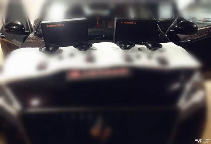

配置单:
DSP:魔乐歌:一台;
前声场:卡顿HQ206套装:一套;
后声场:卡顿HQ206套装:一套;
   音:斯派朗T-8超薄音:一只;

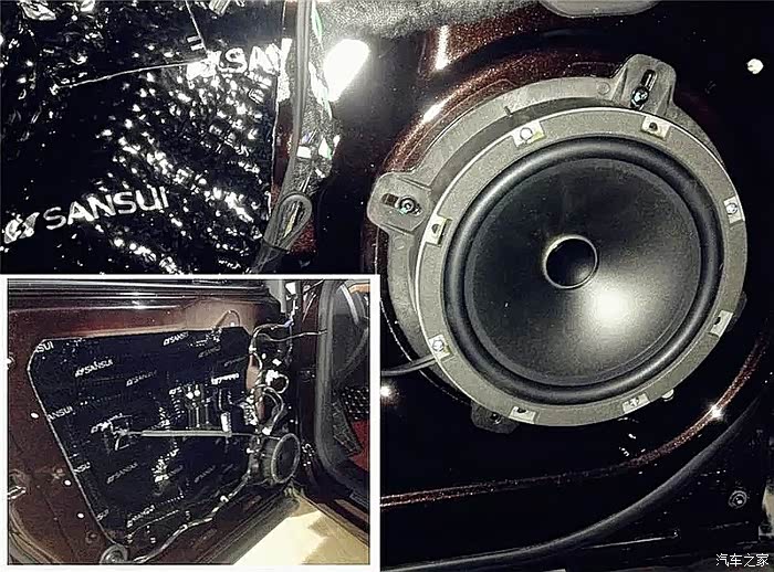

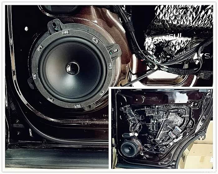

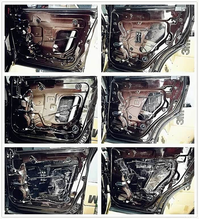

音响安装前对门板进行双层隔音减震处理,首先是内层隔音,增强钣金的强度,减行驶过程中产生的共振,然后是外层隔音,密封车门,让车门变成一个密封的箱体,从而提升喇叭的中频效果。
门板隔音三步曲
音原位安装于三角架
前门板中音喇叭原位安装
后门板中音喇叭原位安装
后门两分频喇叭原位安装完成

宝沃BX7隔音降噪篇:意大利STEG隔音:门、U型槽
山水隔音:叶子板、后备箱、引擎盖
3M隔音:底盘史泰格隔音、防火墙

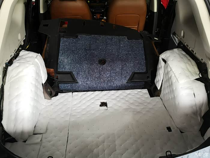

后备箱隔音:先把后备箱后备箱盖的衬板卸来,底盘的隔音方法相同,把减震板裁剪,然后铺隔音棉,有螺丝孔的地方,要把隔音棉裁剪成之前那样,因为还要把先前的装饰衬板装回去的。
原车尾箱后轮毂
尾箱及轮毂进行第一层山水隔音处理,有效隔音减振,并增强钣金刚性
使用山水隔音吸音棉对尾箱及轮毂做第层隔音处理
尾箱第层吸音棉安装
