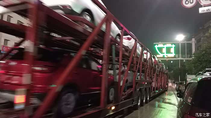

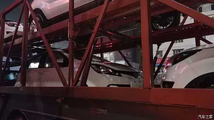

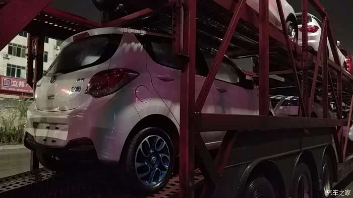

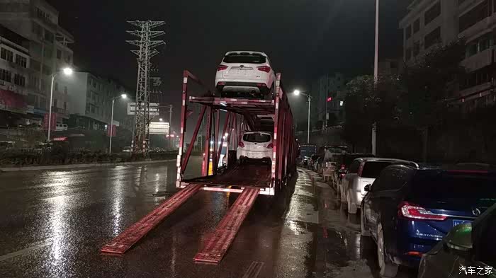

方等板车到,看到板车来了眼便识中我的奔奔

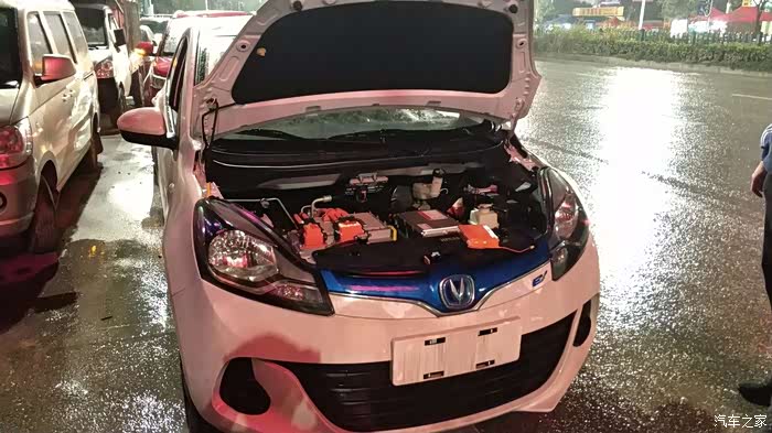

卸车时出了点小插曲,车没电了!动不了,板车师傅用手刹控制车速慢慢倒下来,看我心惊胆战的,还我带来了救车电池,只。。。开引擎盖,发现电瓶负极松了,拧紧就切正常了!
