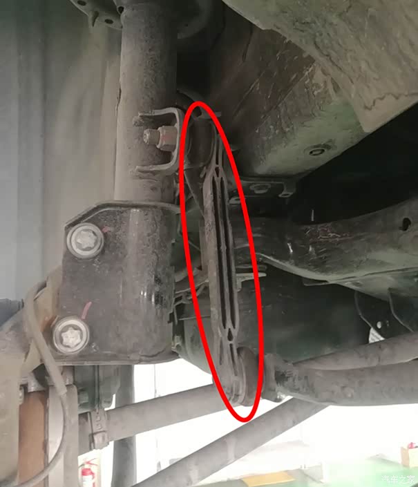

上图是原车李子串
原车李子串是工程塑料,换上是铝合金
李子串安装位置

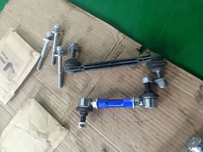

因为高度变化,所以拉杆也要进行换。

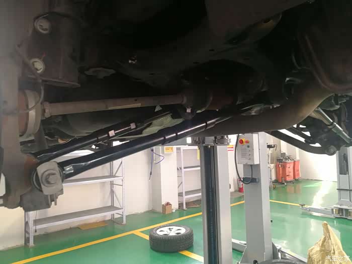

图中避震上部黑色垫块就是用来升高部件,拆下原车避震后直接垫上即可。原车螺栓需要换为加长螺栓。

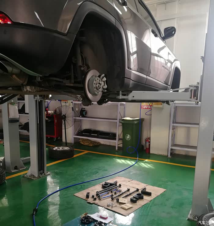

然后就是安装法兰垫块,拆下轮毂
这是安装法兰效果。我特意买了这种带台阶设计,这样轮毂可以嵌套在上面
提升完效果还是很明显

后怎么解决驱动轴角度,降桥吗?

发表于 2020-3-10 20:51:08
BG4NGX 2020/03/10 13:57:49 发表在 13楼
后怎么解决驱动轴角度,降桥吗?
动轴
