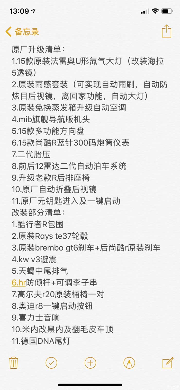

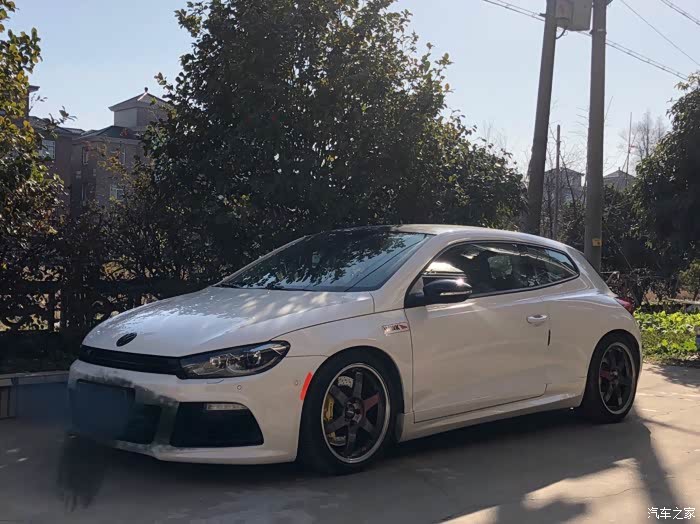

话不多说,直接上图吧,这是目前车上的改装清单,还不包括一些零碎的小东西以及以前的一些淘汰改装,有想具体了解改装明细的可私信我联系方式沟通交流
很多人问我为什么不换一个r或者升级动力,毕竟花了这么多心血舍不得换,再者1.4的潜力也就这样了,刷ecu也是怕不稳定
谈不上最牛1.4,应该还算可以吧,欢迎互相交流指正
