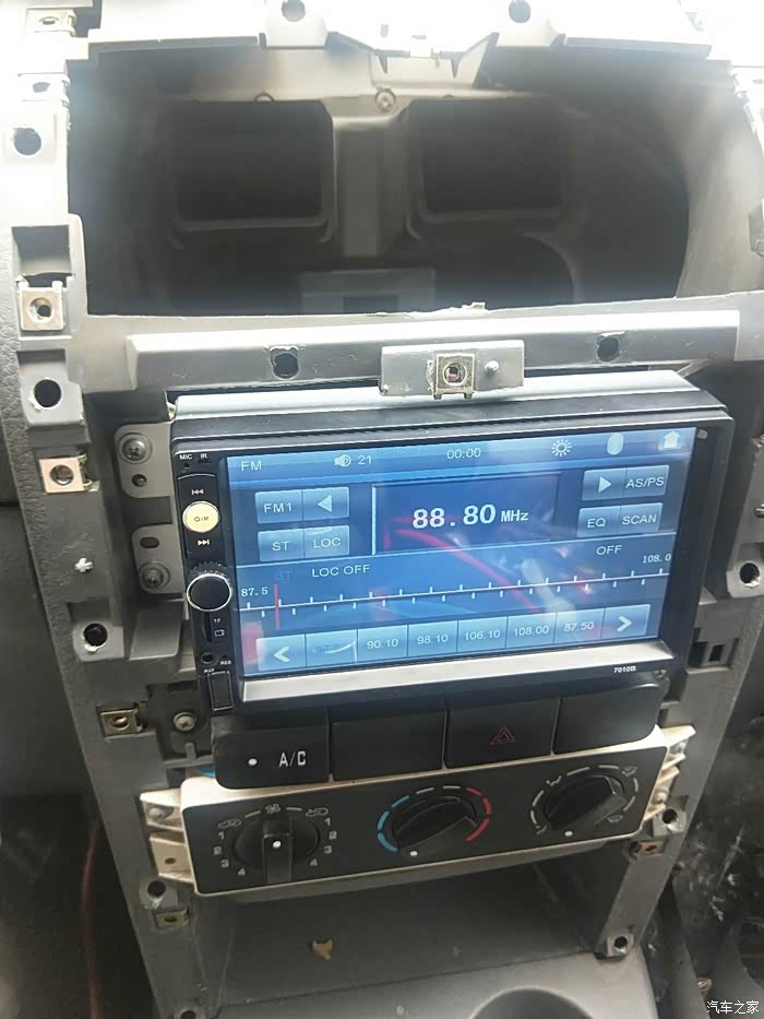

中控太寒酸,而且收音机还不好使,不想投入太多,在淘网上找啊找,大小尺寸10*17.8,拆车的都看了,后来发现全新的,大小正合适,带后摄像头才198,果断选购,自己动手改装,发给大伙看看,之前买的俩前门喇叭,5寸的,80/2个,已装好了,上图

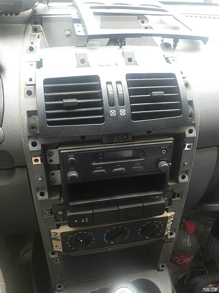

先拆俩边条,在最下面拿手扣开,都是卡扣,别太大力掰,一个卡扣一个卡扣***,拿下来后就能看见螺丝了。

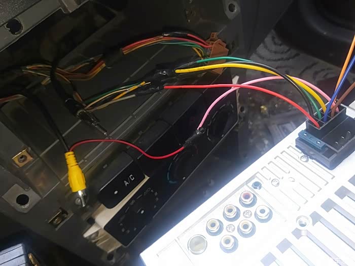

拿下来原来的收音机后,两个插排,其中一个全是线的插排不用动,是喇叭线,主要是那个不全是线的插排,要把他连接一下随机带的插排,位置基本不变,有个倒车影像的黄色插头分出来一根红线,需要接到插排上,如图连接粉色的那根,或那个位置的线,其它没动位置,如果机器不记忆,那么换一下红色与黄色的对接线位置,就可以了,插上天线、倒车影像线、两个插排,就可以了,说起来容易,但我前后搞了好几遍才接对线,大家以后就按这个位置接线就没问题了。

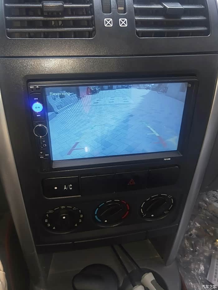

安装测试,都没问题了,安装各个壳,甩到后门去的倒车影像线,沿着门顶部胶皮护套就可以,后门从倒车灯上取正负极电线一根,穿到后门,与探头相连,探头在连上倒车视频线即可。

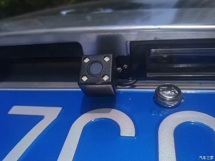

探头的位置,可以无损安装,不用打孔的,把线从拍照灯的缝隙放入后门即可,在把倒车灯装上,距离看了,也就这个位置将将吧吧按上。
测试倒车影像正常,前前后后拆了好几遍,提醒大家都测试好了再安装外壳。

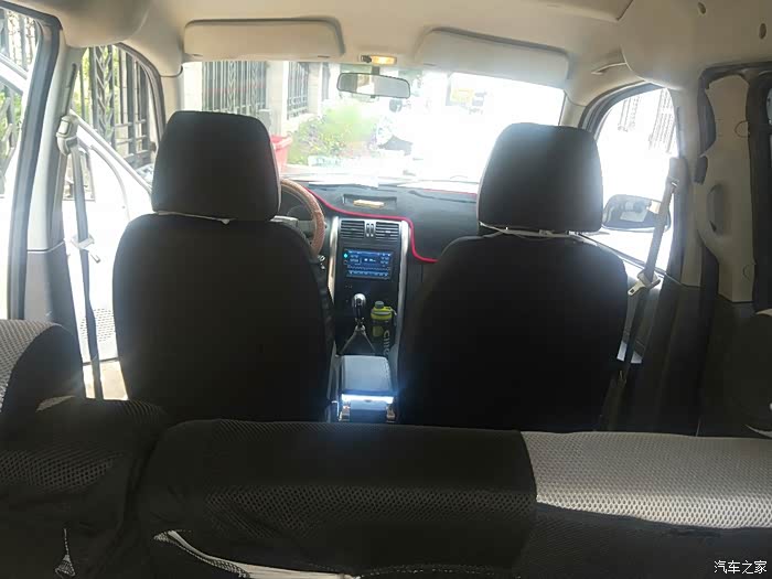

看着挺不错的,2百不到就搞定挺好,按了个扶手,后门喷完内部防锈漆及黑漆,把隔音自己也做了,后门的颜色太暗了,自己又喷漆换了个颜色。刚看了,没照片,天暗了,过两天再补上吧,哦车座套,60全套,感觉颜色挺好的,就是安装太费劲,但很贴合。先发到这吧,与大家共勉。
