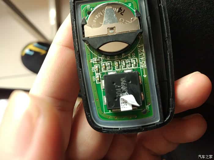

智能卡拆开的样子,之所以改装麻烦就因为这个智能机。433MHZ ASK制式。就调制模式来说,算比较老的东西了,所以材料不找。现在大部智能钥匙用的都FSK制式的。

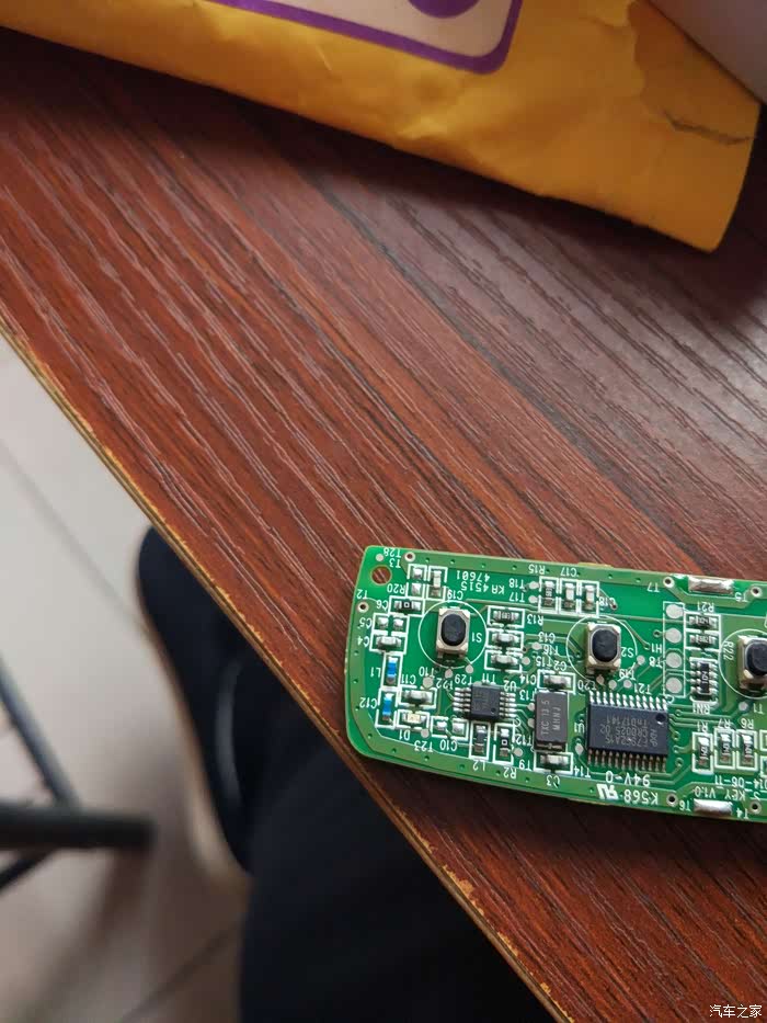

子机主板正面,用的居然PEPS公板。这算完全打消了我购买成品手环的想法,因为根本买不到啊。

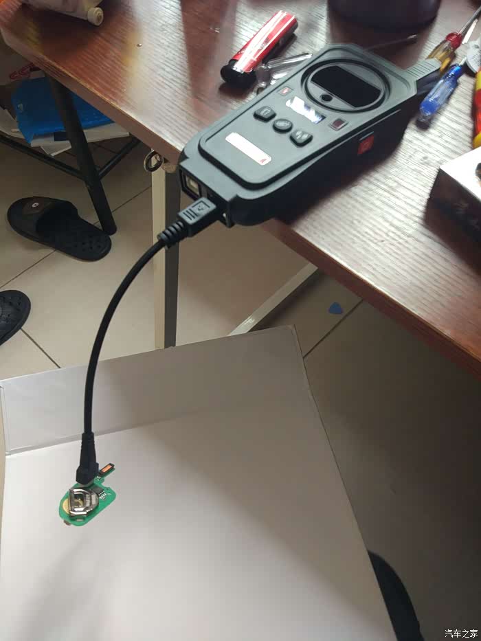

用到的设备,既然匹配的路子走不通,那就只来点硬货,直接复制吧。算零风险操作吧,就算弄不成,也不会有啥损失。

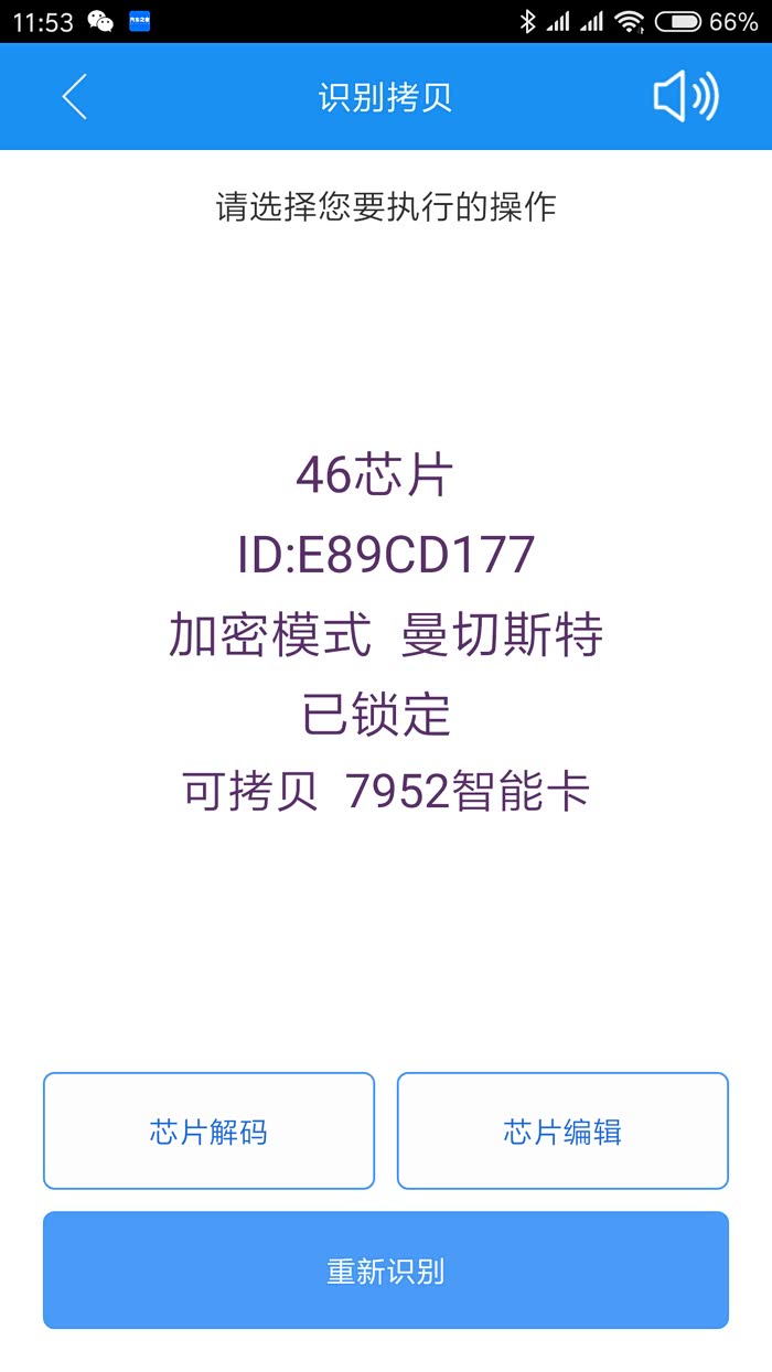

二代海马S5用的46加密芯片,相对于老款明码来说,这算个进步吧。

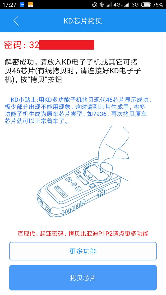

我比较懒,懒到懒拆防盗盒解析密码,直接上车采集信号破解吧。结果上车折腾了半个时愣没找到防盗感应线圈在哪(400客服说在键启动按那里,我在按钮、方向盘面找圈没找到),最后还仪表盘提示在杯架处,摸索了半天,在靠近扶手箱的第二个杯架最底的位置才能感应到信号,成功解密。
芯片搞定了,遥控信号直接采集每个按钮的信号,不使用补码方式后直接生成遥控数据。在手机上模拟,对车试了开门、关门、尾箱、寻车都OK了。再生成遥控器。
