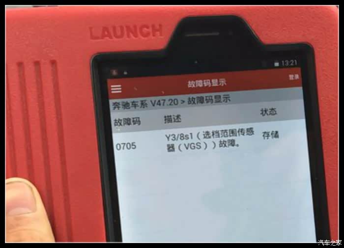

12年的混动的奔驰S400L,尾部的“HYBRID”标志,明显。这外观上明显的区分。车主说:先车的仪表盘上有故障提示。刚开始,偶发的,有挂挡不好挂的现象,当时因为,比较忙,又偶发就没太在意。逐渐的,演变成,有时,要反复挂几次挡才能挂上档,有时,甚至挂不上挡的情况了,车主开始担心了,感觉不对了,就赶紧来了。用专业的车检仪检查了,故障码为:Y3/8S1:选档范围传感器。提示,传感器有问题,试车后初步判断变速箱电脑的故障。
这款变速箱的常见故障:突然加速不了,加油时转速盘在2000转以上跳,但就不加速,然后马上显示“变速箱 请到服务中心”字样。把车停到边后马上熄火,挂档时就听到卡卡的声音,电脑清掉故障码,过短时间还会出现这种情况,失速危险。
用专业的车检电脑检测的故障码

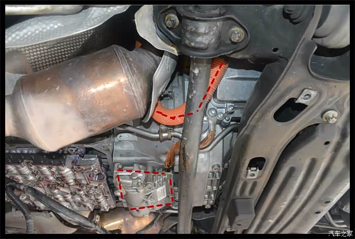

虚线部分混动车独有的。

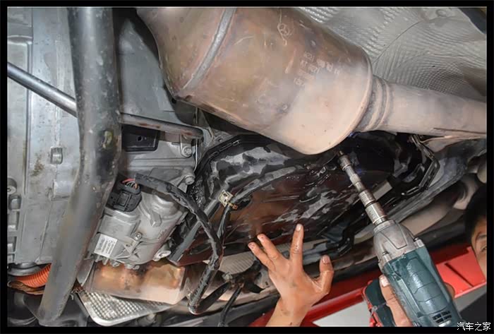

拆下所有固定油底盒的所有螺丝

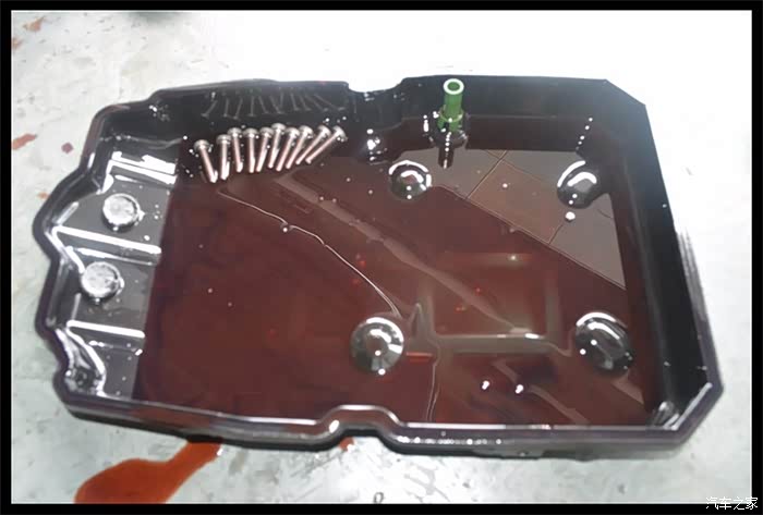

取下油底盒
